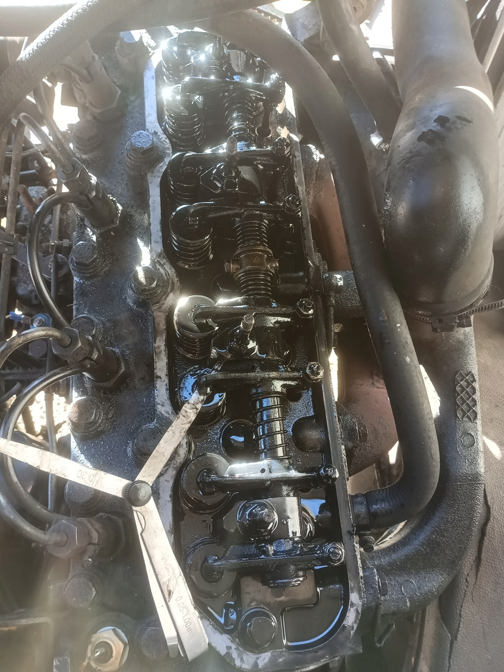

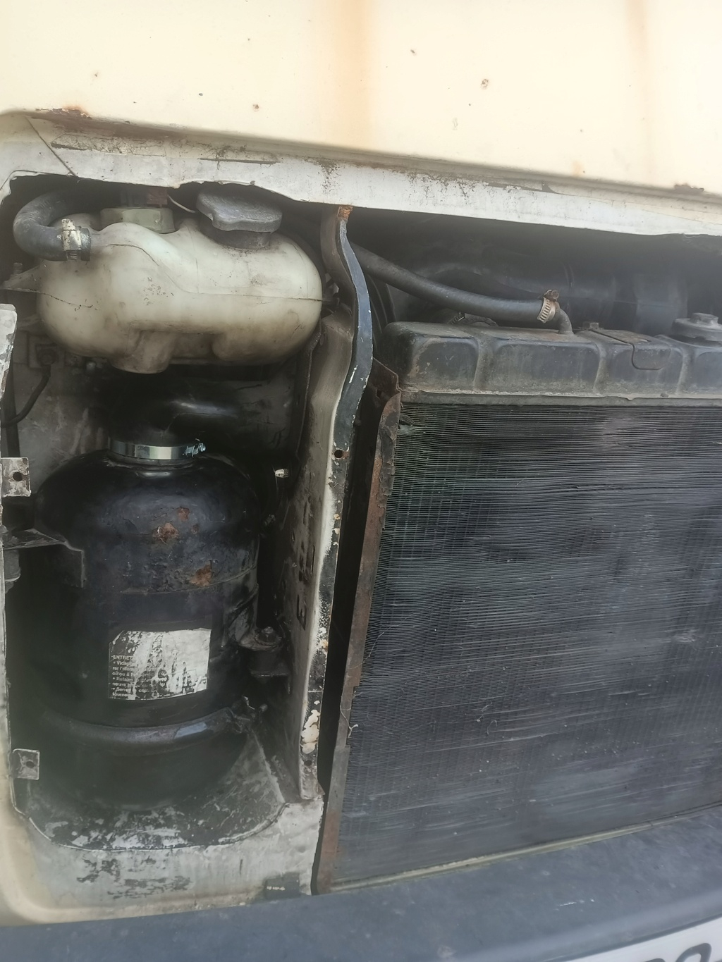

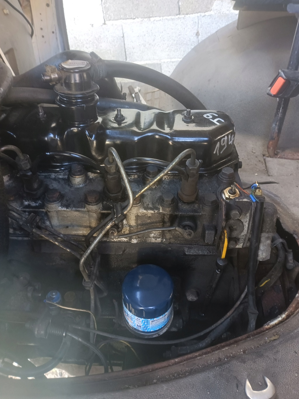

Réglage culbuteur, joint et filtre à huile.

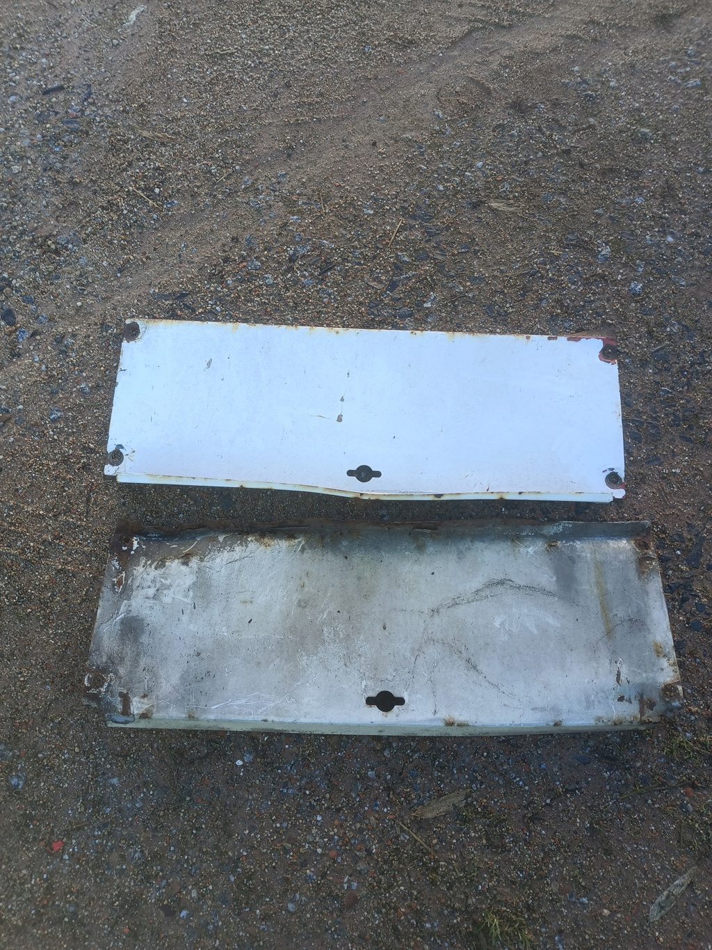

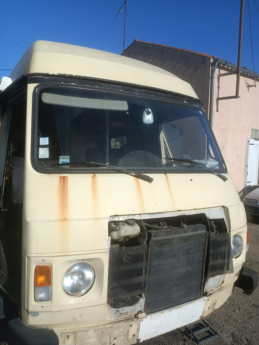

Remontage de la face avant et changement de la plaque devant la traverse radiateur, massacrée aussi.
Pare choc remonté et les branchements du Klaxon refait.

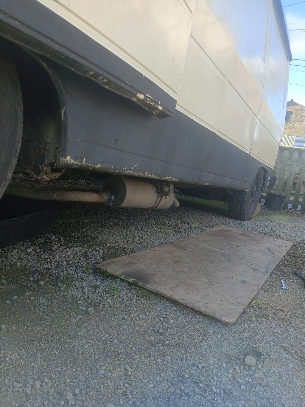

Remontage de l'échappement, finalement j'ai gardé le silencieux de 205 que j'ai greffé au nouveau tube non défoncé de J9.
Il faudra que je trouve un silencieux d'origine, cependant la forme et les dimensions de celui ci sont les mêmes entre les deux modèles, l'intérieur qui change sans doute.

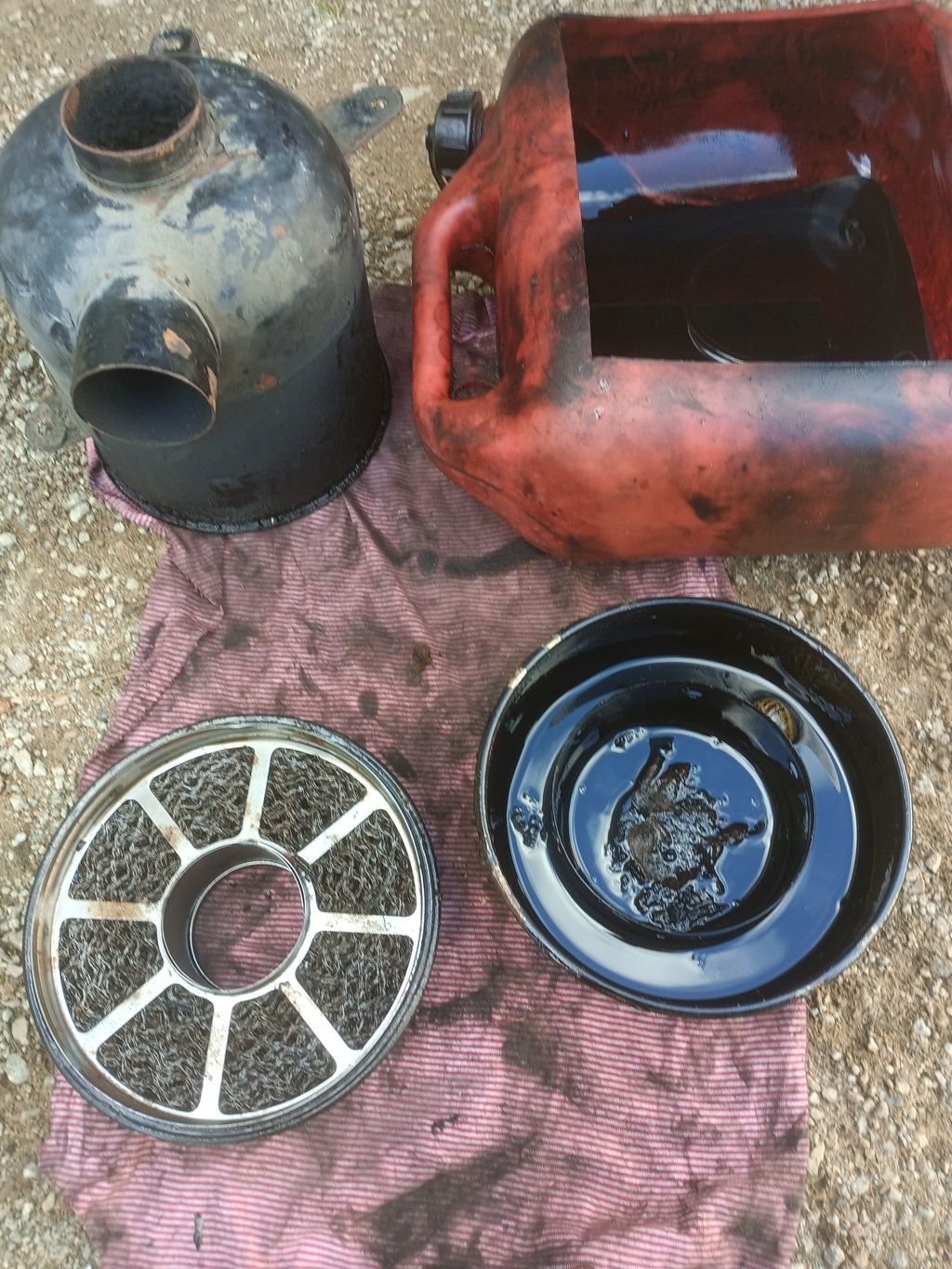

J'ai refait entièrement le filtre à air, le nettoyant frein est mon ami.
La cuve a une huile neuve et la cheminée est ramonée lol

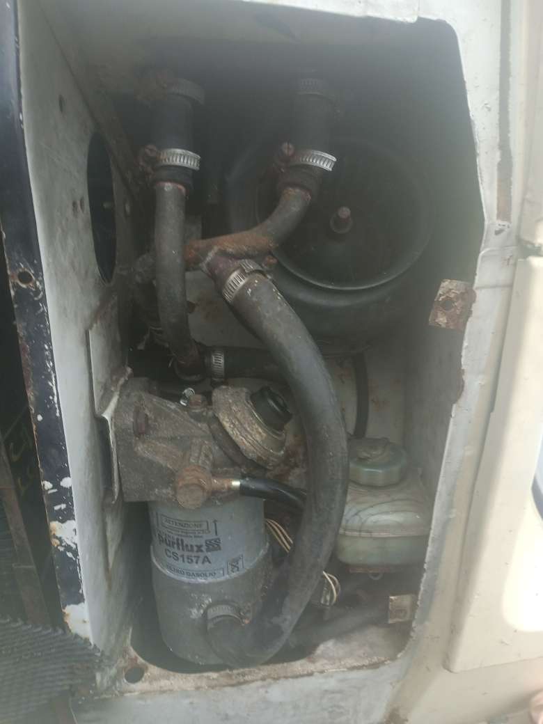

Donc ça sera vidange de boite, changer tout le système d'alimentation gazole, il y a un porte filtre mort avec une poire à suivre.
De plus il a une cuve de réchauffage gazole, je vais essayer de tout dégager pour avoir juste deux durites de chauffage et non des ponts partout.
Dépose du ventilateur de chauffage en même temps car il est mal fixé et avec un gros jeu dans l'axe, encore un merveilleux travail de Mécano GrosPorc.
Demain je devrais terminer la bricole car Jeudi je commence le changement d'embrayage sur une C4.

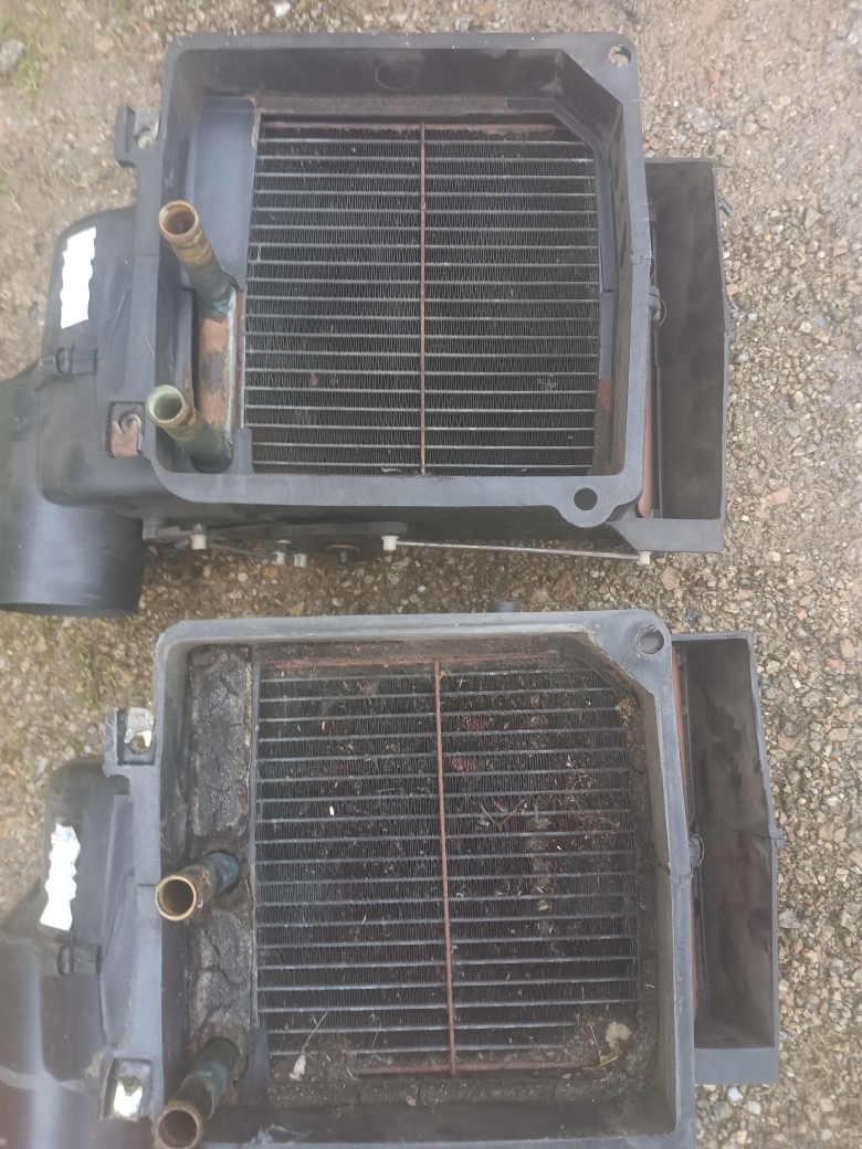

Je suis légèrement en vacances lol
Aujourd'hui il a plu alors je n'ai pas fait grand chose.

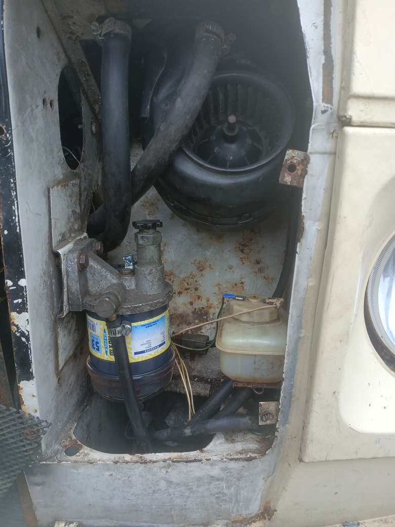

Je vais simplifier le montage du filtre à gazole, c'est le bordel avec ce réchauffeur.

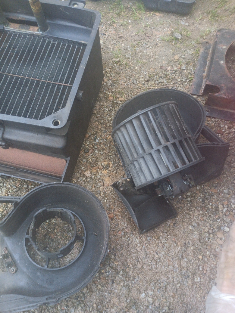

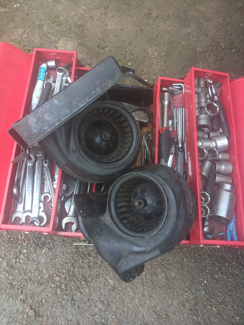

Mais en attendant, vu que le ventilateur de chauffage est vissé avec des autoforeuses dans le cadre et qu'il a du jeu...
En bas, celui qui a du jeu et en haut celui que j'ai en rab.
J'enlève les rivets du cadre et je l'ouvre en deux pour le dégripper.
Dégrippage effectué je l'essai , ça ne fonctionne pas.
Je me dis je vais déposer les charbons pour voir l'état.
Et ben ç a été rapide , en regardant de plus près, le plastique autour d'un charbon a complètement fondu.
J'ai essayé de gratter mais peine perdu, le plastique a cassé donc moteur HS.
J'ai remonté l'ancien dans son plastique et nettoyer les charbons pour qu'ils coulissent bien et puis c'est marre.
En déposant donc le premier ventilo fixé à l'arrache ,je me suis rendu compte que le radiateur était abimé.
Ouah la place.
Je prend dans mon stock.
Le "nouveau" a bien meilleure mine.
Remontage demain peut être .
Ouah la place.

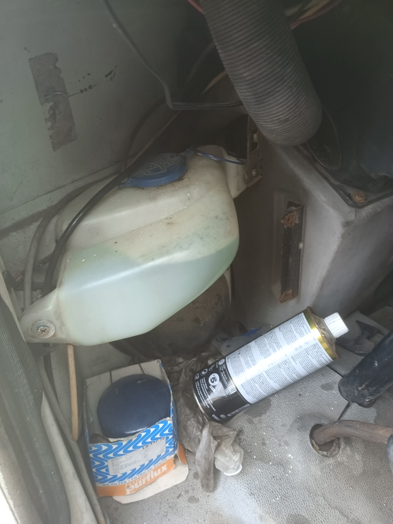

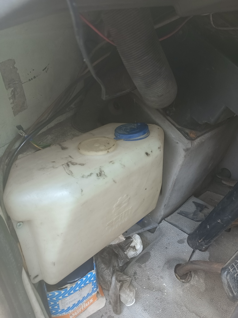

Tout est remonté, mis en chauffe, la sonde de température fonctionne.
J'ai remis un bocal de lave glace d'origine, ne reste qu'à y ajouter une pompe.
Je l'emmène au hangar que je loue.

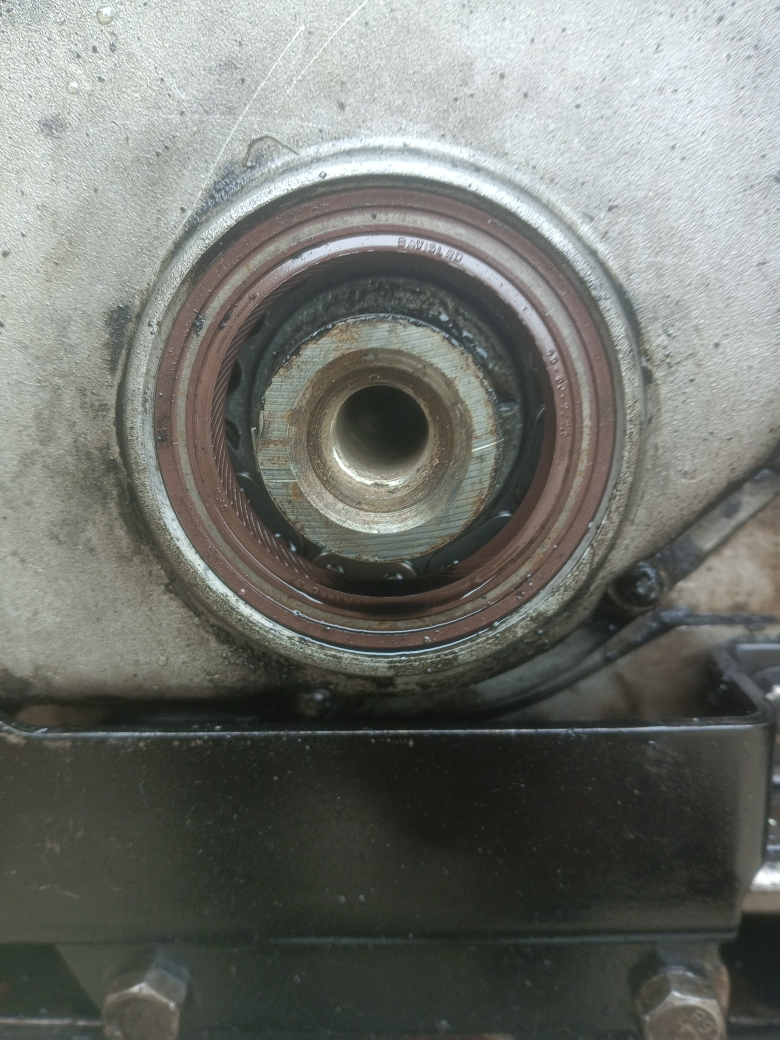

Et je constate la belle fuite, le joint spi a explosé en plein vol:
Je change des joints spi à tours de bras, c'est le troisième avec lequel j'ai des problèmes, plein le c*l des pièces neuves de merde.

Quand je vais redémonter je vais prendre les cotes exacts, mais je parie plus sur un joint spi de merde encore.
Comme j'ai jeté la boite, j'ai plus la référence, faut que je retrouve mes factures.

j'aurais du parier, j'ai eu de gros soucis avec cette marque concernant les joints spi.

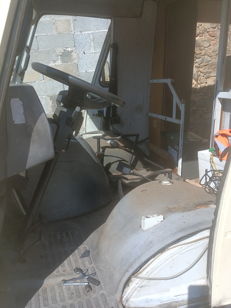

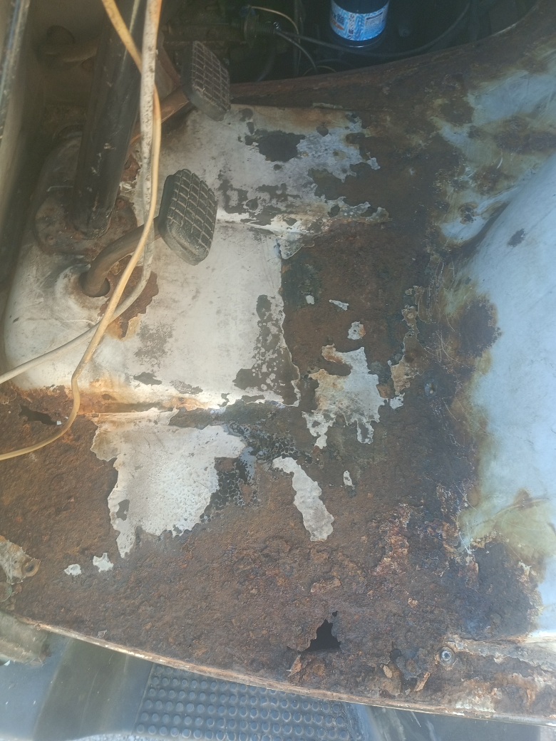

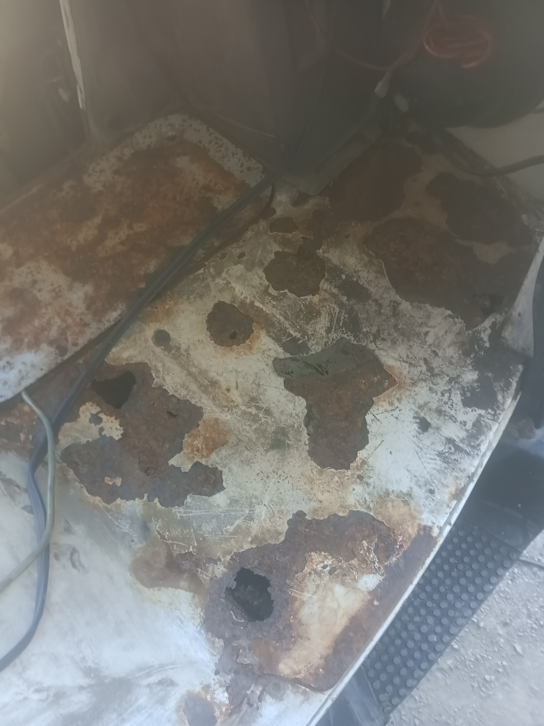

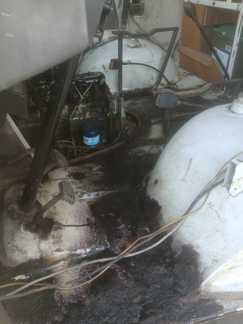

Vu le temps actuellement, j'ai remisé le J7 et récupéré le J9 pour traiter la rouille en cabine.
Elle s'en est donné à coeur joie, vu que sous le tapis d'origine il y avait une couche de laine de verre et sous celle ci un espèce de blaxon blanc.
Tout ce qu'il faut pour qu'elle s'installe bien.
J'ai hâte de poursuivre pour voir jusqu'où ce J peut monter dans l'échelle de la clocharditude mécanique.
En gros il manque des bouts de plancher, mais les passages de roues et supports amortisseurs sont intacts. Rien de trop grave.

2 - 3 rustines fixées aux rivets pop et ça roule. :pasdetriqueettanche:
Re: Peugeot J9
J'ai récupéré ma pince à rivets d'aujourd'hui en plus lol
J'ai de la ferraille d'avance, je vais demander à un pote de s'en occuper pendant que je ferraillerai sur son Vito.
Re: Peugeot J9
Ton plancher c'est quand très dentelle .
Encore un engin qui va te coûter une blinde.
Re: Peugeot J9
oui c'est plus qu'attaqué là
Re: Peugeot J9
Coute rien, pendant que mon pote soudera ,je changerai ses silents blocs de berceau.

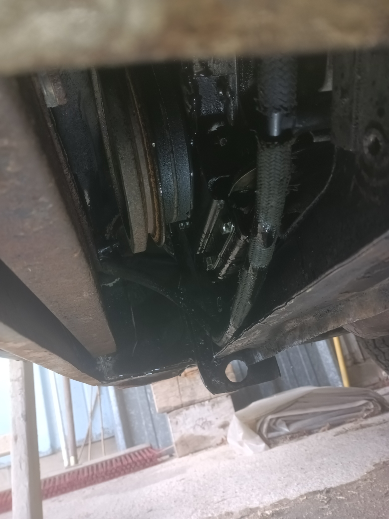

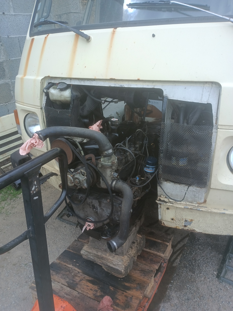

On se sort les doigts et à l'attaque.

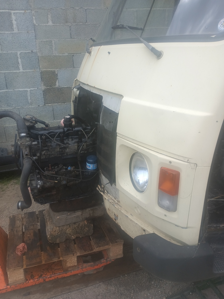

En 5 heures tout le bordel est sorti et remonté.
Le joint spi qui a l'air en parfait état pourtant.

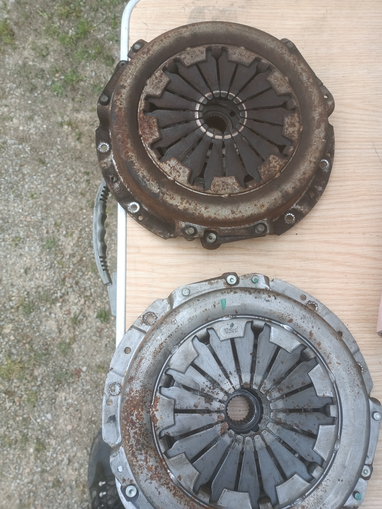

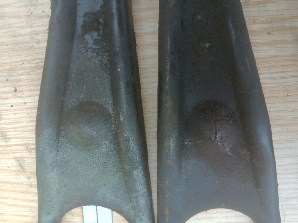

dépose de l'embrayage et mise en place de celui que j'avais en rab.
Je peux débrayer à la main, avant fallait monter dessus avec les deux pieds, ouf.
Bon et on continue dans les surprises de pourritude.
J'ai aussi changé la fourchette vu que je voyais le jour à travers les fissures.

J'attends le nouveau joint spi pour le faire tourner.

Et pour l'instant , pas de fuite au joint spi.
