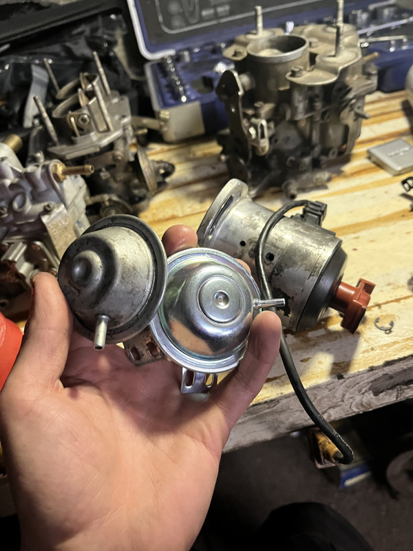

Vidange d’huile et LDR faite, je suis passé à de la 20w50, ça claque moins quand même. J’avais pas mal de dépôt sur le bouchon de vidange, c’est reparti pour un tour..
J’ai été faire un tour avec, je trouvais qu’elle tournais bizarrement, résultat capsule de dépression HS :ddr:
Reste plus qu’à poser :jap:

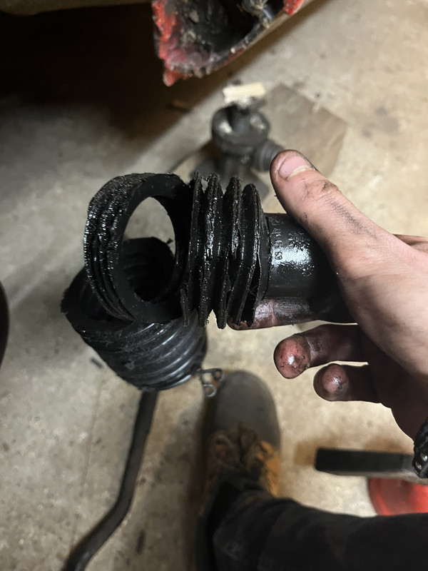

J’ai commencé l’opération soufflet :jap:

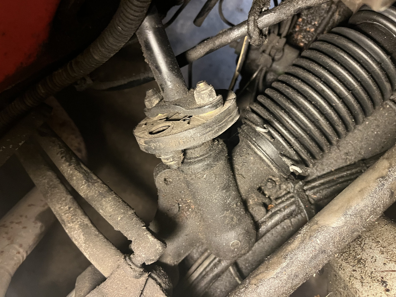

J’ai attaqué les soufflets qui étaient plus que mort :ddr:
Je galère avec cette attache :mad:, je verrais demain
PS a moi même : 20 tours à la biellette :ddr:

Re: BX 16 TRS de 1983 Rouge Vallelunga
Sur la Millérougne j'ai eu 18 tours d'un côté, 17.5 de l'autre environ.
Bon courage.
Les colliers sont chiant mais efficaces. Le rilsan remplace bien.

Changement de la capsule de dépression, j’ai retrouvé une vidéo de moi en train d’aspirer avec celle d’origine, je constate que j’en chiais à aspirer pour faire bouger le plateau d’avance, alors que la, ça bouge bien sans trop d’effort. Elle tourne mieux aussi à l’accélération, j’ai plus ce petit ratatouillement quand je mettais un petit coup de gaz.
Bordel si c’était la capsule qui me faisait chier depuis le début je suis le roi des cons :ddr:
Le para est complètement dans le sac mais à part ça elle roule nickel :jap:
Messages : 3214
En effet, le droit n'a pas l'air d'être dans le même axe que le gauche. :ddr:
