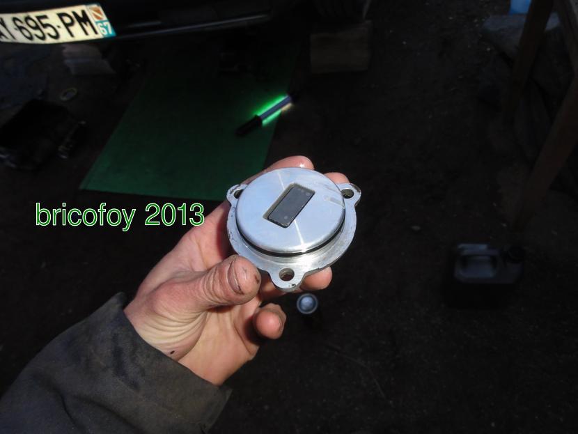

Une fois que tout s'est écoulé, on peut déposer le couvercle de la crépine, en déposant les trois boulons M6 (clef de 10), puis en le faisant pivoter pour décoller le joint.
Attention là aussi ça va gicler de partout ! Utiliser des gants et tenir le bac le plus proche possible.
Attention au petit aimant placé au centre du bouchon, il n'est pas fixé, juste posé dans le logement, et il est facile de le faire tomber, avec le risque de la casser.
Une fois que là aussi ça s'est bien égoutté et qu'on peut y mettre les doigts sans se remplir les manches, il faut sortir la crépine :

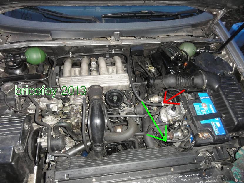

Vu d'en haut, localisation de la jauge, en vert. En rouge, le reniflard (sous le capteur de pression du turbo) qui ne doit semble t'il pas être utilisé pour remplir, même si ça serait foutrement plus pratique :
Et la jauge, vue de près, en jaune, sous le déshydrateur de la clim :

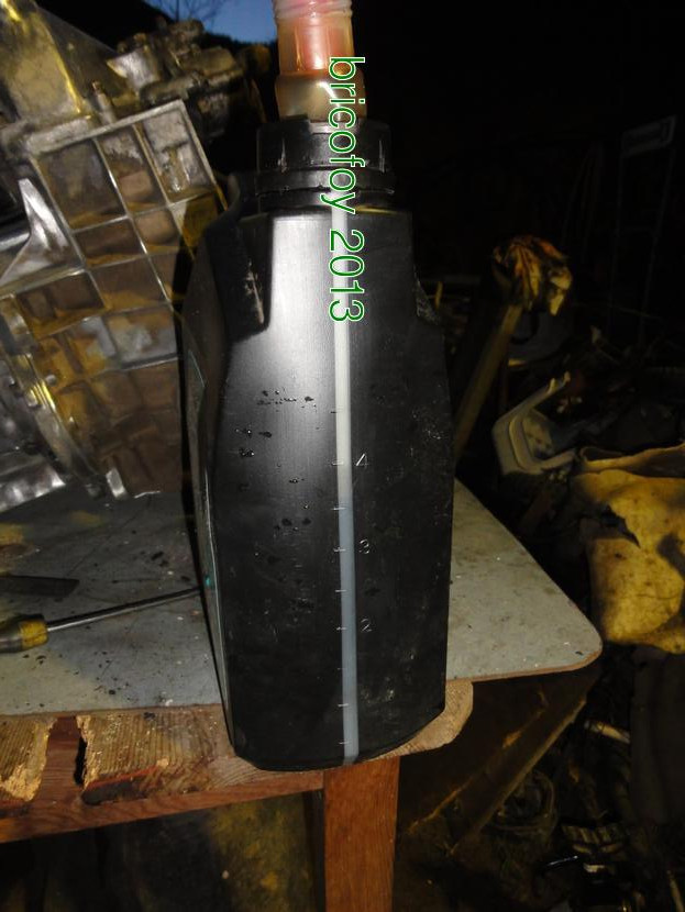

Il convient alors de mesurer le plus précisément possible la quantité de fluide qui a été vidangée.
Pour cela j'ai utilisé un bidon avec une graduation sur le coté. C'est aussi le moment de prendre peur avec ce qui reste au fond du bac :
Il y en avait autant dans la crépine et sur l'aimant. :/
Donc ici, j'ai pu sortir environ 3,5L + un peu qui a fini par terre à l'ouverture de la crépine.
