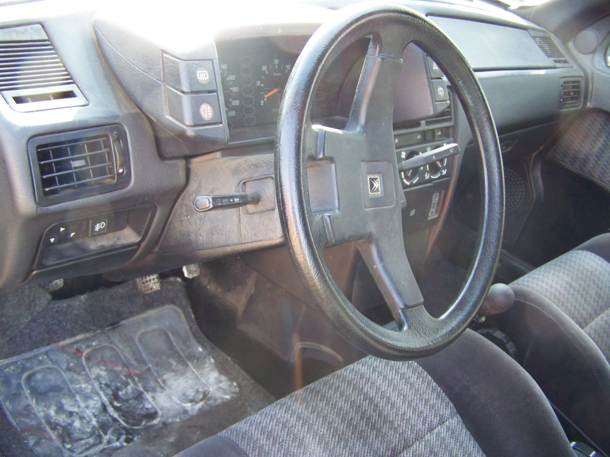

Je suis en train de nettoyer en profondeur l'intérieur, donc je ferai une photo du résultat :jap: Pour le moment, ca n'a pas l'air brulé, mais très encrassé ;)
Pour la peinture, elle est surtout encrassé elle aussi :mrgreen: Je vais la lavé aussi et passer plusieurs coup de lustreur..
Pour le moment, nous avons attaqué que la mécanique, mais je vais commencé l'intérieur aujourd'hui meme :D Mais avant de vous montrer le résultat, il faut que je continue de raconter sa petite histoire :youpi:
Re: [bx tzd turbo] Ma fameuse première bix
Bon pour aujourd'hui, je n'ai pu que faire la banquette arrière, j'ai pas eu le temps de faire le reste.. Ca sent le propre à présent, ca fait plaisir :rs:

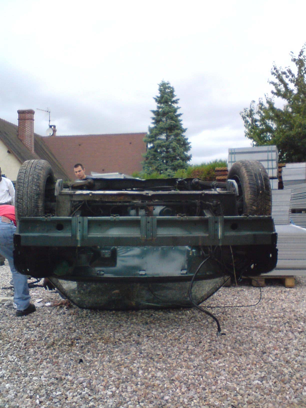

On peut apercevoir sur quelques clichés les gros points de rouille qui ont eu raison d'elle :non:

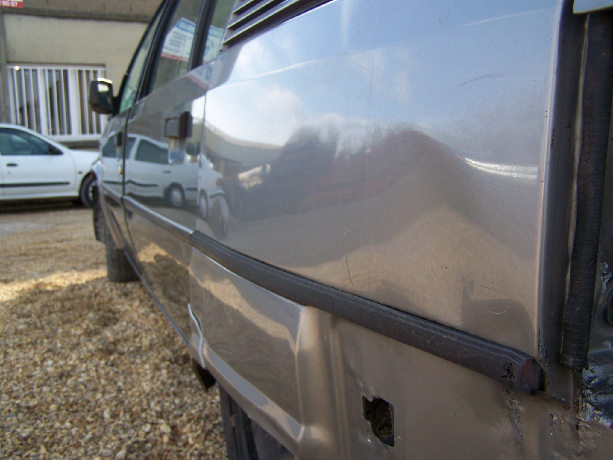

J'ai eu beaucoup de surprise, de bonnes et des mauvaises.
Premièrement, les mauvaises :
-le hayon se ferme mal, et pour cause, moi qui pensait que c'était le mécanisme de fermeture, et ba non, c'est l'arrière qui a bouché (j'en parlerai plus en détails);
-J'ai 2 portes vertes au lieu de gris dolmen,un pare choc noir (neuf, pas peint) mais le vendeur m'a indiqué que c'était parce que tout le coté avait été enfoncé..;
-Il manque un anti brouillard avec son support (mentionné dans l'annonce, a priori il a été volé depuis des années)
-Les roulements de roue arrière HS (le vendeur m'avait dit qu'il venait de les changer, et en effet, quand j'ai vu la bx, les roues étaient droites, j'ai fait quelques mètres, roue gordini, va savoir pourquoi..);
-Le turbo ne fonctionne pas (c'était mentionné, mais je pensais qu'il sifflait au moins..);

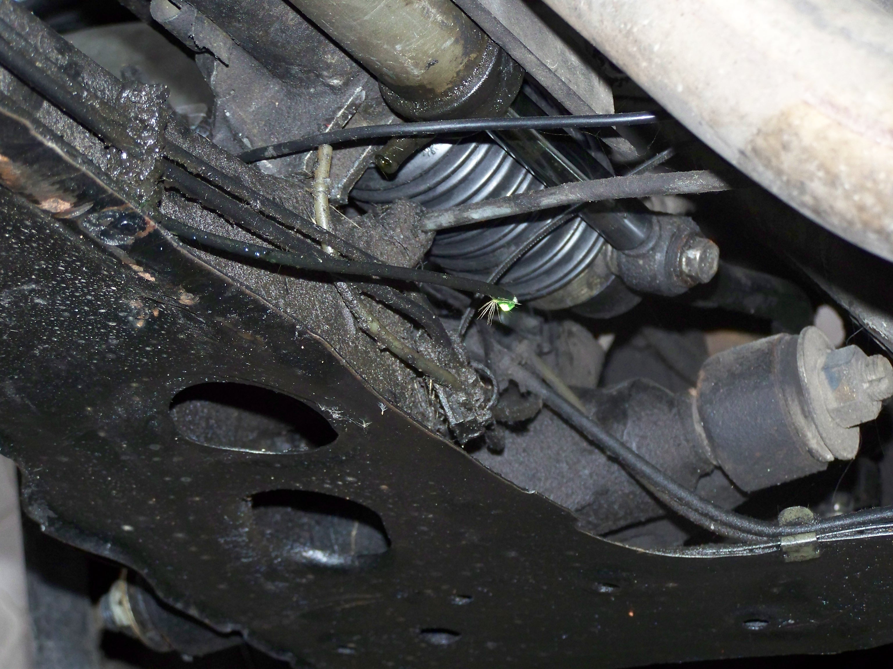

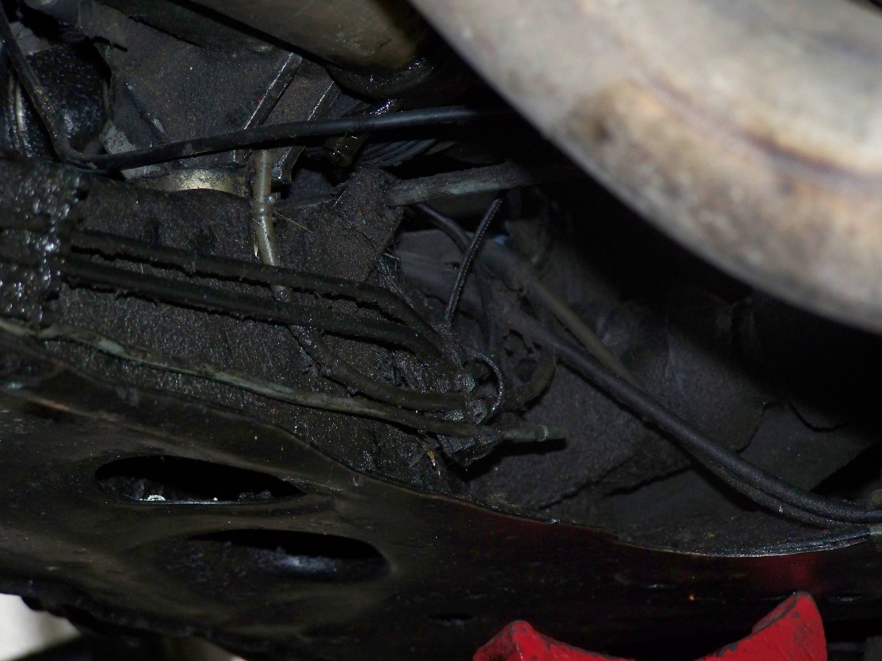

-Fuite hydro malgré le petit bricolage du vendeur (grosse connerie à venir)
-Quelques défauts intérieur

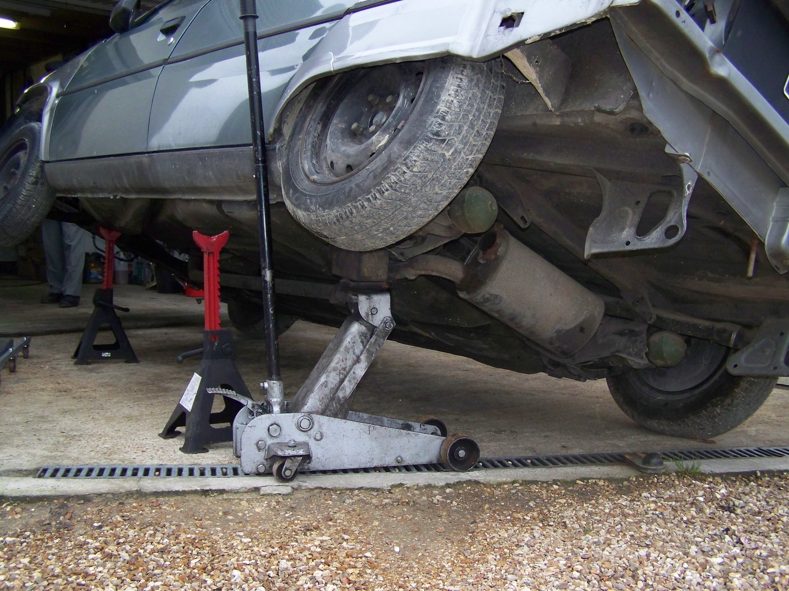

On commence samedi matin : mon père veut commencer par l'arrière, donc on commence par changer les roulements de roue arrière. Mon père constata que le mécano qui l'avait refait les avaient mal montés, donc ils se sont usés prématurement, et donc HS en 5000km à peu près (d'après l'ancien proprio, ils avaient 5000km, et on voyait bien que celà n'était pas vieux, mais mal monté :? ). Pendant que mon père fini de les remonter, il me vient une idée : je veux virer ce gros attelage tout laid :colere:
Donc je le vires, le démonte proprement (montage très propre au passage, on le croirait d'origine), puis je le met de coté (je compte monté un col de signe quand j'en trouverai un..), quand soudain, je vois que mon silencieux arrière est percé. Je le vire aussi, et deviné ce que j'apercois encore un peu plus sur le coté : du maquillage :roll:
J'ai pas graté plus, car étant à l'extérieur, je préfère que se soit un peu protéger en attendant de redresser et traiter tout ca
Pour le silencieux arrière, j'en ai un neuf qui provient de la tzd verte, sous économisé :rs:
Ensuite, j'ai voulu confirmer mes soupçons, donc j'ai enlevé le pare choc arrière, et là le drame
En plus du choc arrière, le hayon est cassé/fissuré à plusieurs endroits (dans des angles, à coté des sigles etc..)
Oo des petits trous :rs:
Et en plus d'être cassé, le vernis se barre, c'est l'enfer :mad:
Bref, j'ai que ces photos du carnage pour le moment (de l'accident), mais j'en referai ;) En fait, d'après ce que j'ai constaté, l'aile a été désoudé (pour qu'elle raison, je ne sais pas), resoudé à l'arrache et sans redresser.. Résultat, l'aile est en vrille, la traverse arrière est enfoncé coté gauche, ainsi que le coté gauche du coffre (où se trouve le rangement). Mais le longeron arrière est intact, sinon je n'aurai pas fait tout ces frais :)
Bref, pour le moment, j'ai mis ca de coté, et je redresserai ca à ma manière le moment venu :D

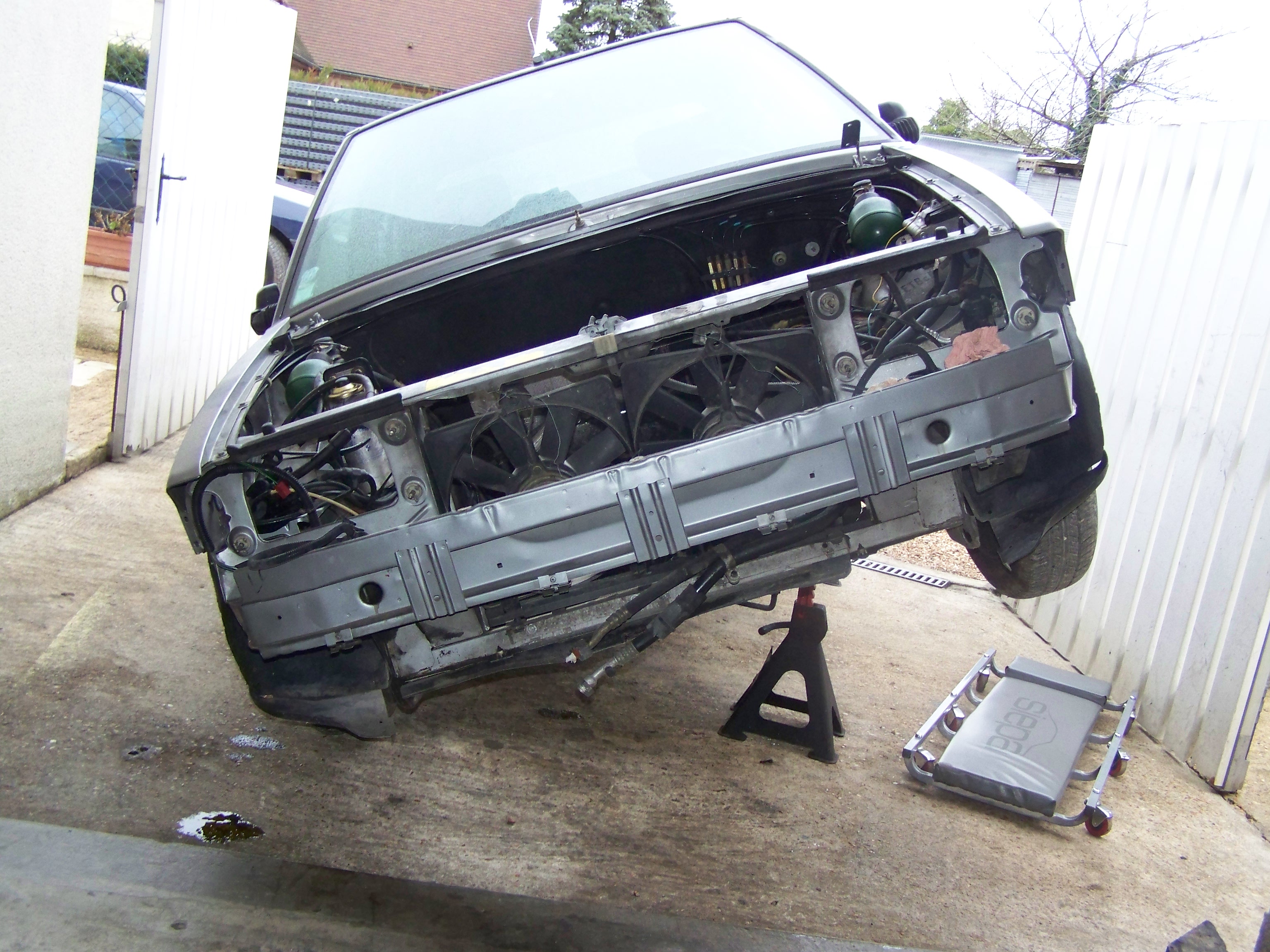

Donc une fois l'arrière "fini" (mécaniquement), on a attaqué l'avant samedi après midi.

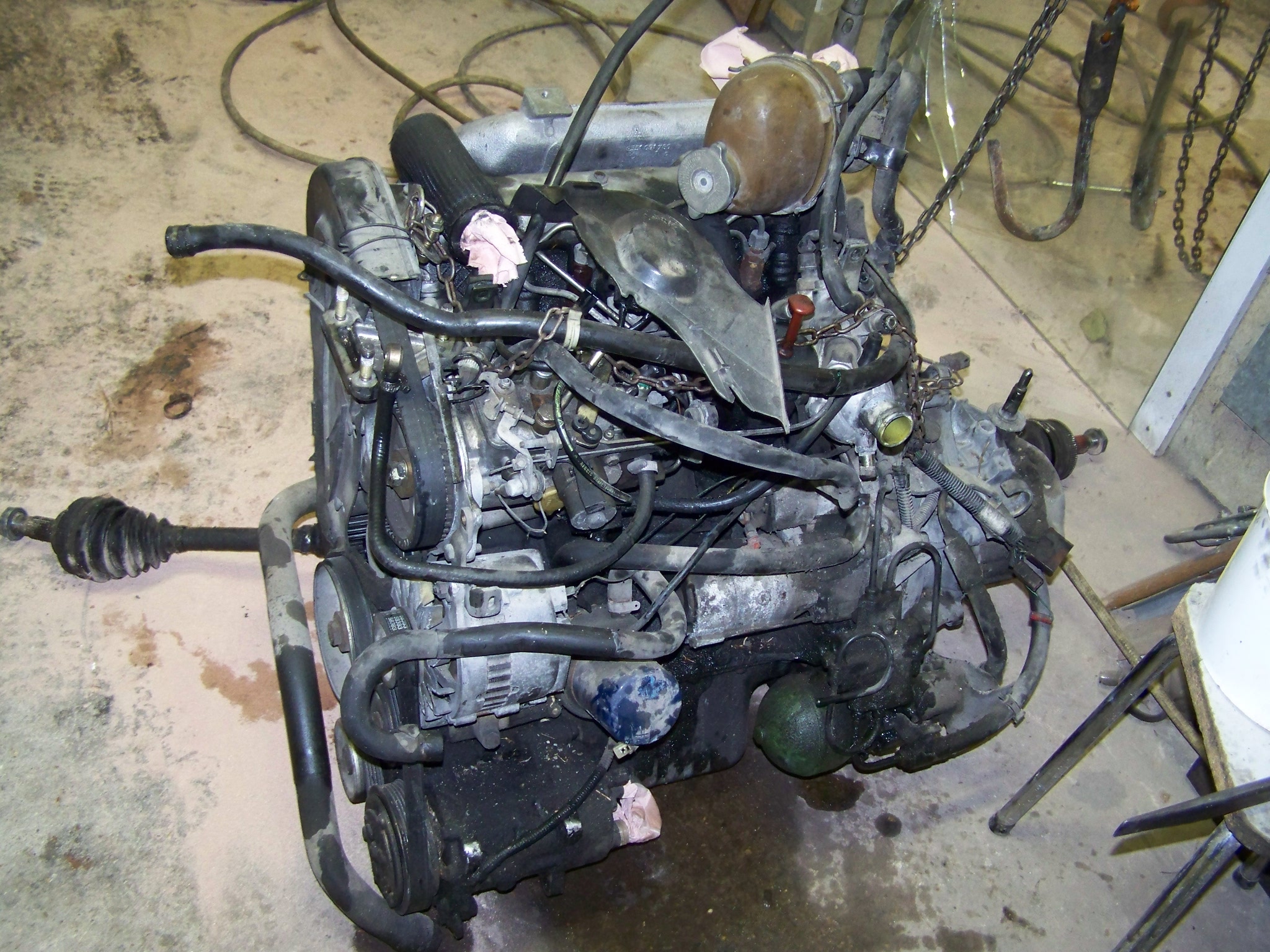

Au programme, démontage de l'ensemble moteur boite. Ainsi on se fera pas chier pour changer le kit distri, toutes les durites hydro, et nettoyer toute la crasse..
J'ai pas de photos du démontage, mais il n'y a rien de spécial : on vide tout d'abord le circuit de refroidissement à l'extérieur pour pas dégueulasser la garage, on démonte toutes les pièces annexes du moteur/boite, puis on attache la voiture au treuil qui lui meme est fixé sur une poutre en acier (il coulisse sur toute la longueur du garage), on devisse les supports et hop on lève la caisse jusqu'à que la voiture soit assez haute pour que le moteur/boite puisse passer en dessous (l'ensemble est posé sur le cric roulant). On enlève l'ensemble, pour dépose l'auto au sol et c'est fini :D
C'est délicat de faire des photos à ce moment car la situation peut devenir dangereuse si on est distrait (la voiture étant assez haute, à hauteur de mes épaules, si elle glisse vaut mieux pas etre à coté :eek: ). J'oubliai, la voiture est tiré par un crochet, dont je ferai une photo quand la liaison avec AN sera rétablite :)
Voici l'ensemble au sol :
Ooo la vilaine, elle a fait pipi partout, vite du sable!!

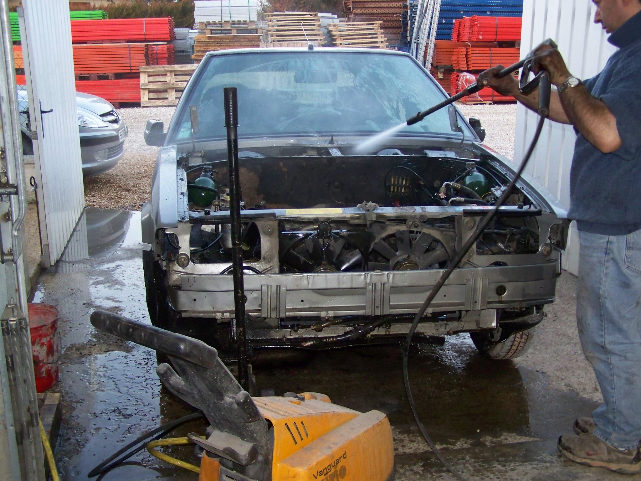

Et pour finir cette journée, qui fut longue, mon père passa au karcher les entraves de ma bx :rs:

Le moteur au sol juste après l'avoir arraché de son corps :D
Il est très crade..
Mais après avoir dégrossi, le voici
Dernière modification par nono28 le mar. 1 juin 2010, 13:27, modifié 1 fois.
Je précise que c'est juste dégrossi, je vais y aller avec la brosse à dent une fois qu'on aura tout remonter, parce que le nettoyer maintenant, et le resalir avec nos mains crades en le remontant.., ca fout les boules :D

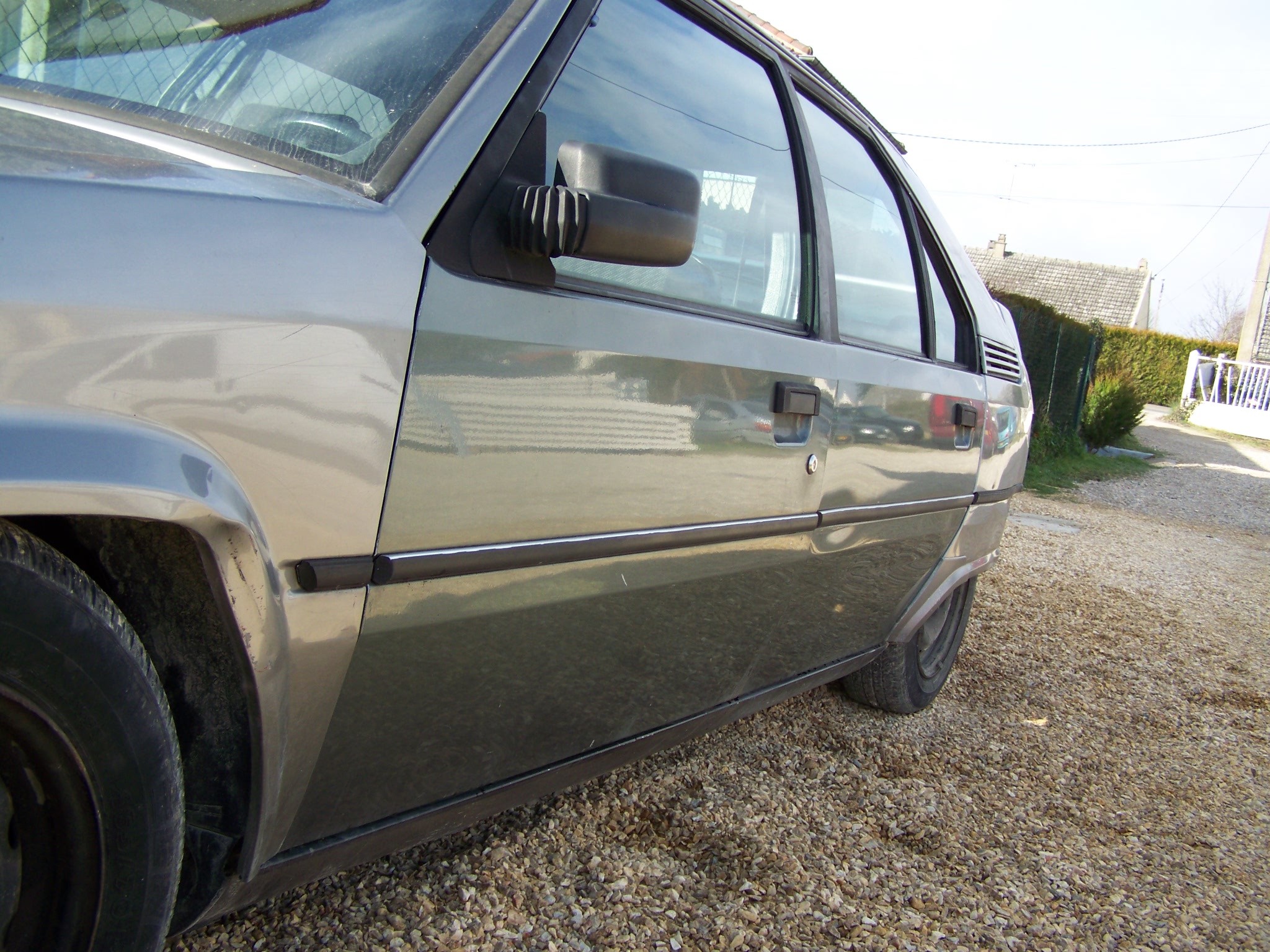

Bon sinon, elle est pas belle ma bx?
Moins bien, les 2 portes vertes :(
Sinon, à l'intérieur, j'avais un peu dégrossi aussi, mais les photos sont assez mal prise, j'ai pas pu passer à l'arrière car le coffre était plein de pièces :D

Ceux ci étant fait, passons au remontage de l'ensemble moteur/boite
Ca fait plaisir de le revoir à sa place, ca faisait longtemps que je ne l'avais pas vu au bon endroit :lol:
Une dernière que j'ai faite, j'avais plus de batterie..
A ce moment, le papa rebranché les durites de gazoil au réchauffeur
Au passage, on peut apercevoir la choucroute sur ce carter, c'était l'ancien de mon autre tzd turbo que j'ai racheté entre temps :youpi:
Je referai des photos quand il fera plus beau, parce que avec ce temps pourri, ca donne pas envie de continuer à la remonter..
Mais sur d'autres photos que j'ai pas mis en ligne, je m'apercois qu'il y a encore pas mal de crasse au niveau du berceau, en photo c'est plus flagrant..
