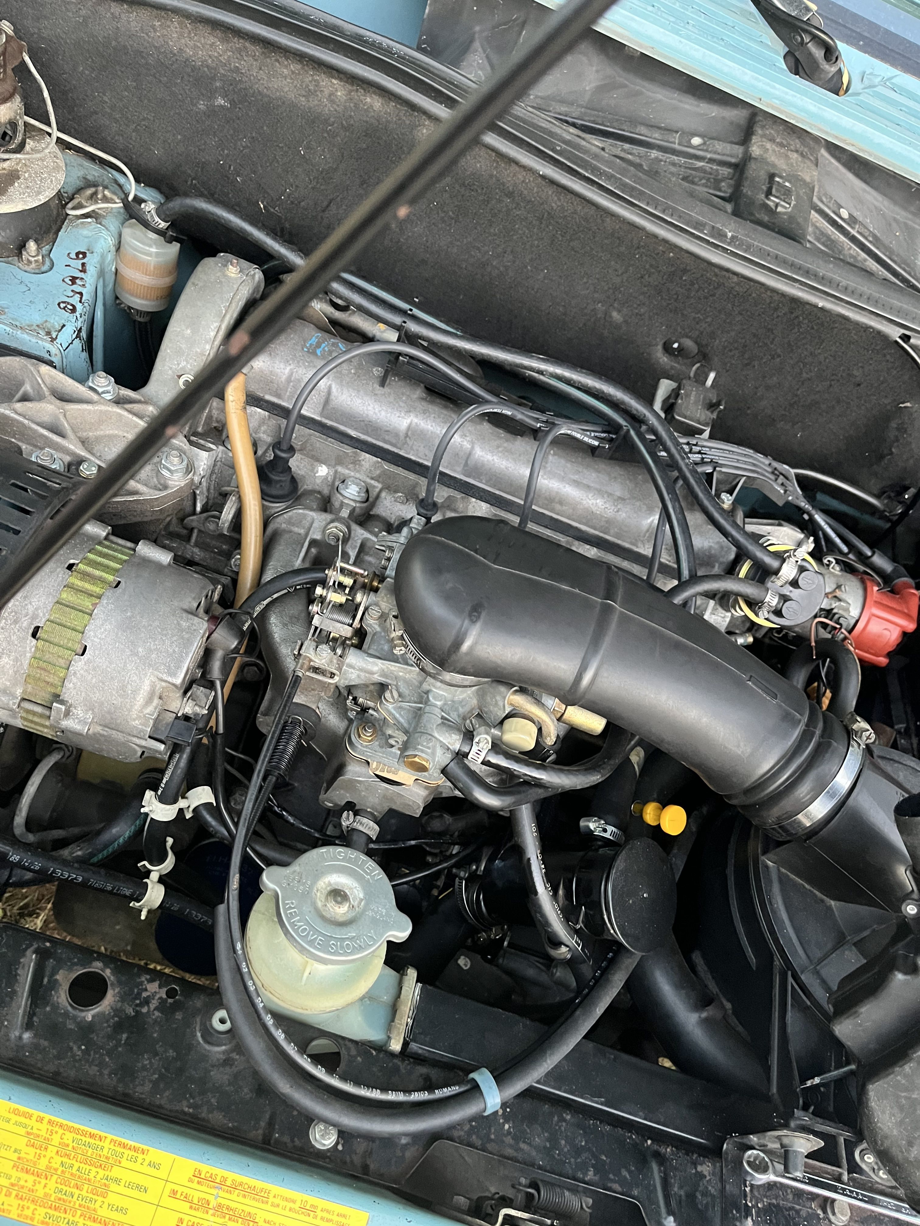

Bon, cette BX deconne
çà fait comme la derniere fois mais les gicleurs vont bien.
symptomes: elle accellere mal, en particulier sur le second corps çà ratatouille. ma premiere hypothese etait le carbu, mais je trouve que c'est de pire en pire alors que j'ai encore soufflé tout à l'heure. dernier tour d'essai apres avoir demonté la coiffe du carbu et soufflé encore dedans, çà roulait pas trop mal au début, puis tres vite çà s'est mis a deconner. au bout de 3 kms çà avançait presque pas et explosion dans le pot, donc je pense aussi a l'allumage. le ralenti est nickel par contre.

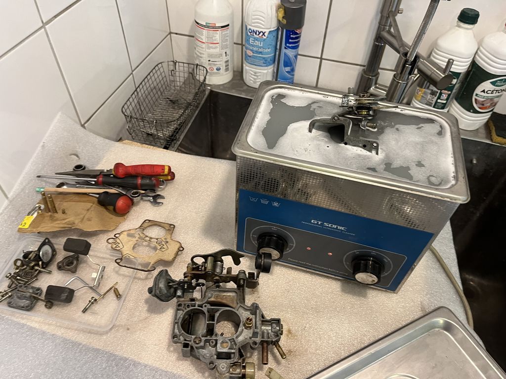

j'ai quand meme redemonté totalement le carbu, passage à l'US, mais j'ai commandé un module neuf et une bobine, au pire c'est toujours bien d'avoir çà d'avance et c'est pas tres cher

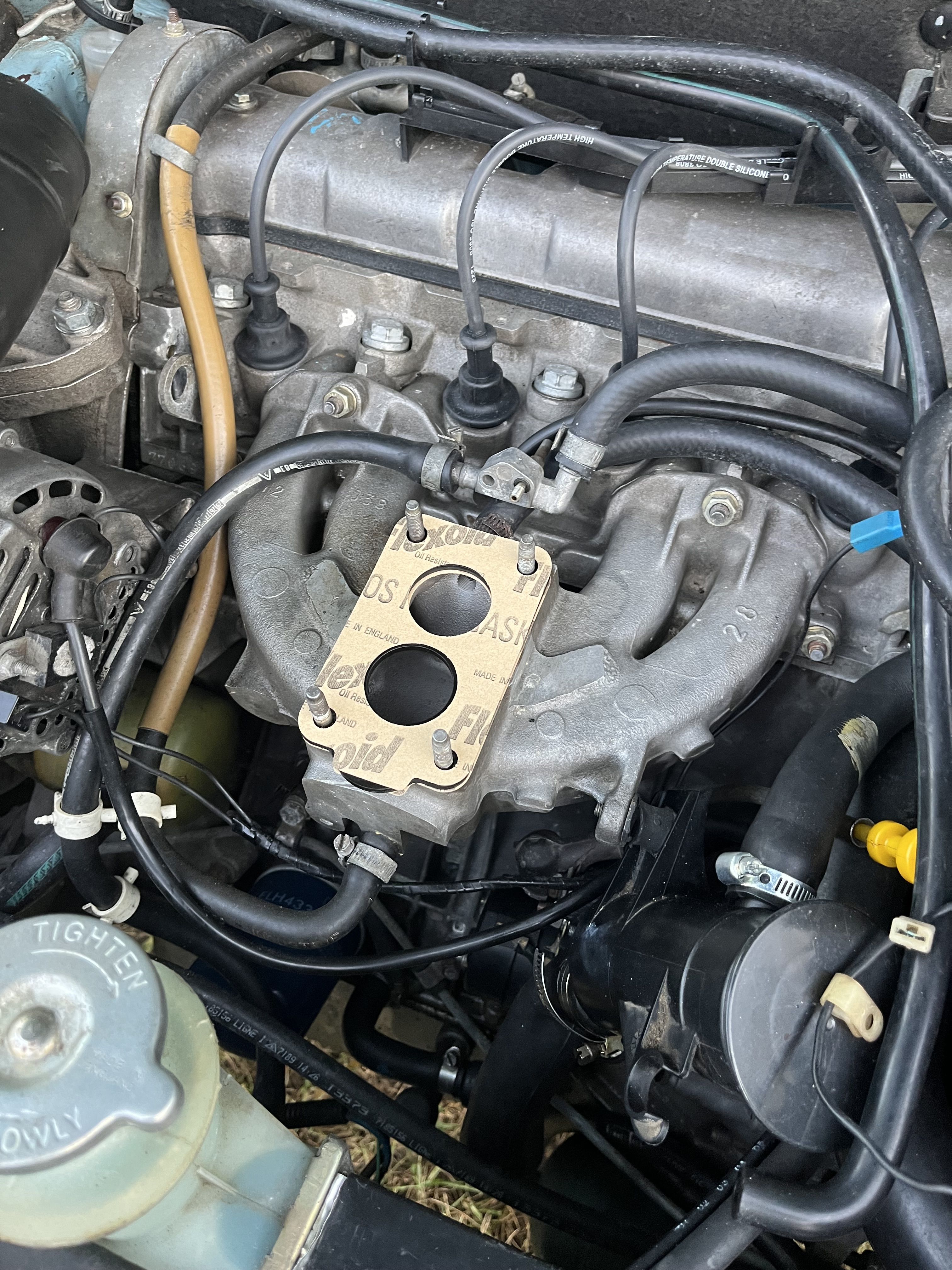

J'ai redemonté le carbu pour changer les joints, j'avais abimé celui de cuve çà suintait un peu, repassage aux ultrassons pour la forme mais RAS tout semble en ordre.

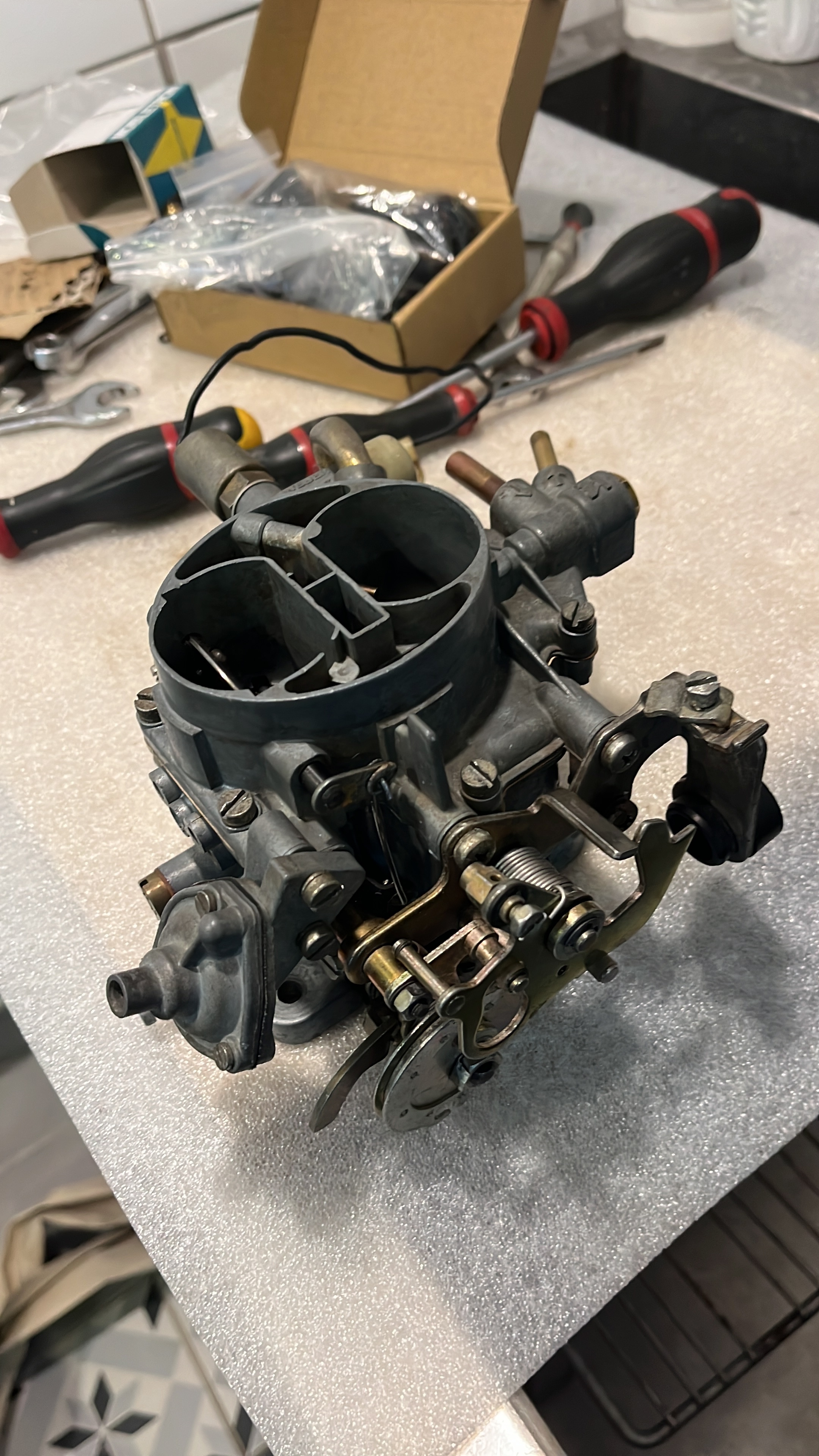

bon le carbu est en place, avec tous les joints neufs et meme une cale. je ne pense pas un instant que çà soit lui le coupable car j'ai tout repris avec soin : çà demarre pas

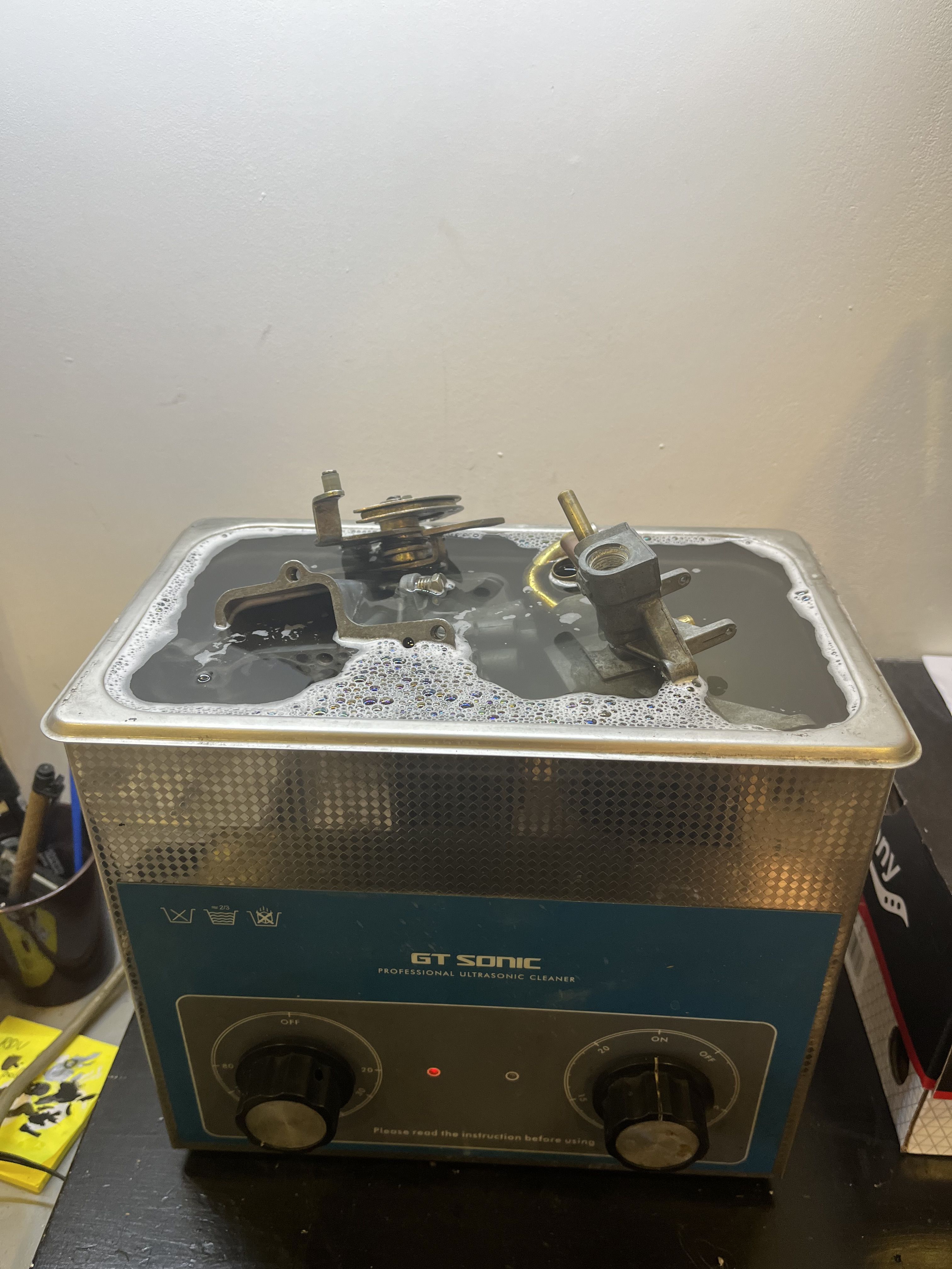

J'ai le même bac ultrason, mais avec le panier en plus.
Il est nickel ce carbu.
j'ai le panier aussi, mais avec le carbu rentrait pas forcement
C'est le problème, il est vite trop petit mais il fait du boulot.
