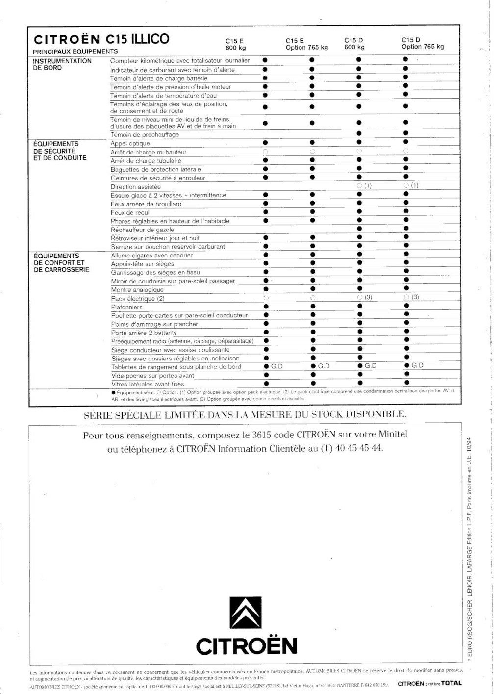

Suite au petit tour à la casse ces derniers jours, que vois-je en hauteur ? Un C15 série spéciale illico.
Ca tombe bien j'ai la brochure de l'époque dans mon bazar:
On notera qu'à part l'autocollant, rien de particulier. En fait cette série spéciale n'a que l'autocollant Illico sur la porte de malle arrière, n'est disponible qu'en blanc banquise, et le seul intérêt de l'équipement sont les sièges en tissus, sellerie grise et rouge "vibration' disponible sur les C15 Familiale comme le miens (de 1996, l'Illico étant sortit en 94).
Bon par contre je suis toujours épaté de voir les C15 des brochures avec des plastiques bien noir alors qu'en pièce neuve, c'est soit gris, soit... gris. Jamais réussi à comprendre la logique, gris avant, noir après ? Jamais noir ou juste pour les photos ?...

Smat a écrit : jeu. 10 juil. 2025, 09:35 Suite au petit tour à la casse ces derniers jours, que vois-je en hauteur ? Un C15 série spéciale illico.
Pas d'accord : cette série spéciale a le pack électrique et la DA de série, pour le premier c'est rarissime sur C15. :beuh:
Messages : 23937
ah oui c'etait luxueux en fait, centralisation, vitre electriques, DA c'etait byzance :beuh:
Messages : 4242
Ben non justement regarde le fascicule: ce ne sont que des options, la DA n'étant que pour les versions Diesel.
Et à la casse j'ai justement vérifié: pas de pack électrique.

Y'a un indicateur de carburant de serie :ddr:
Messages : 14271
Et un miroir de courtoisie sur le pare - soleil passager, ce qui veut bien dire que le C15 est fait pour lever de la gonzesse. :jap:
