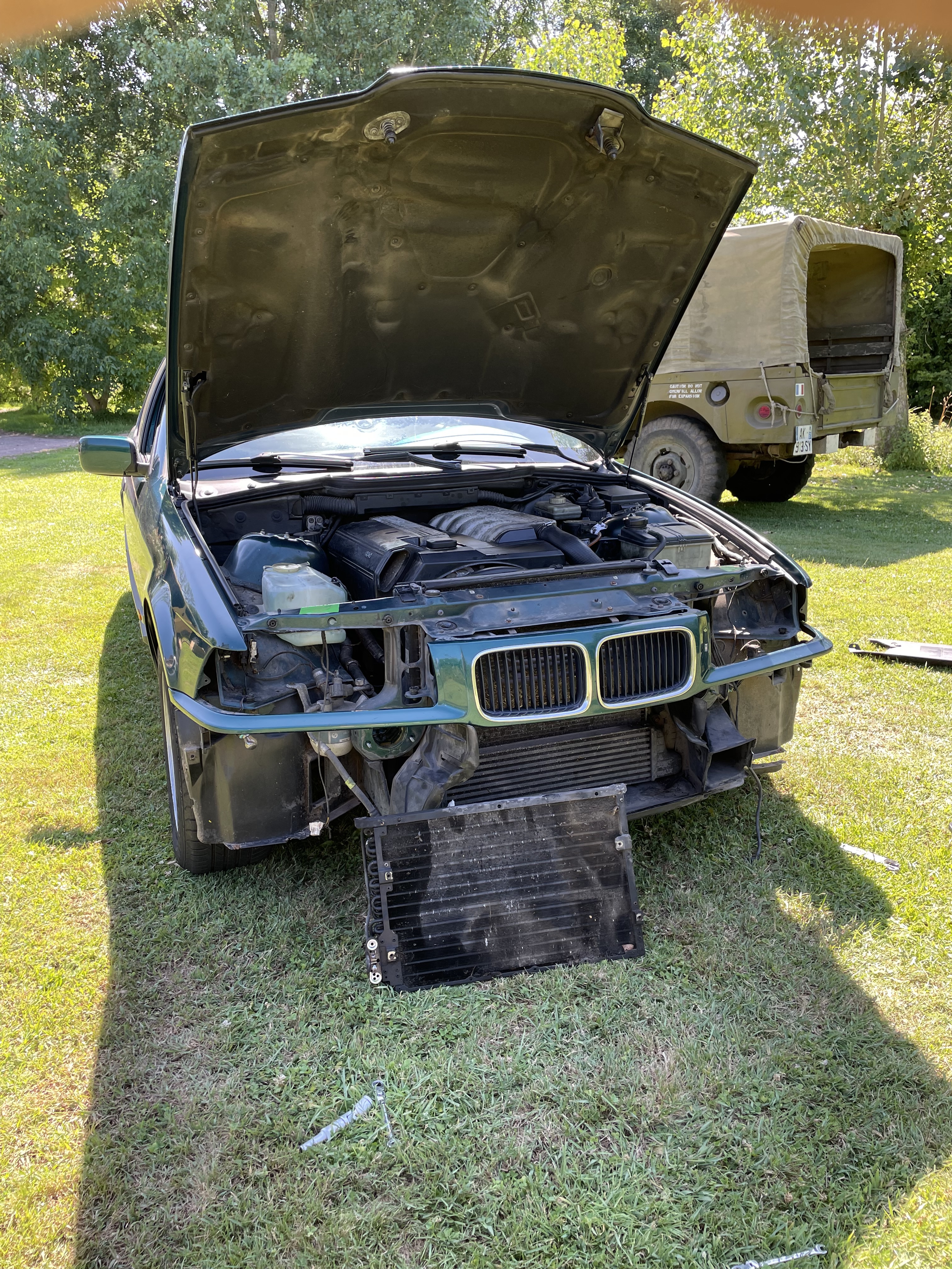

Bon je viens de faire pas mal de petites bricoles sur cette auto
Déjà pour commencer, j’ai résolu ENCORE UNE FOIS mon problème de sonde d’huile :mad:

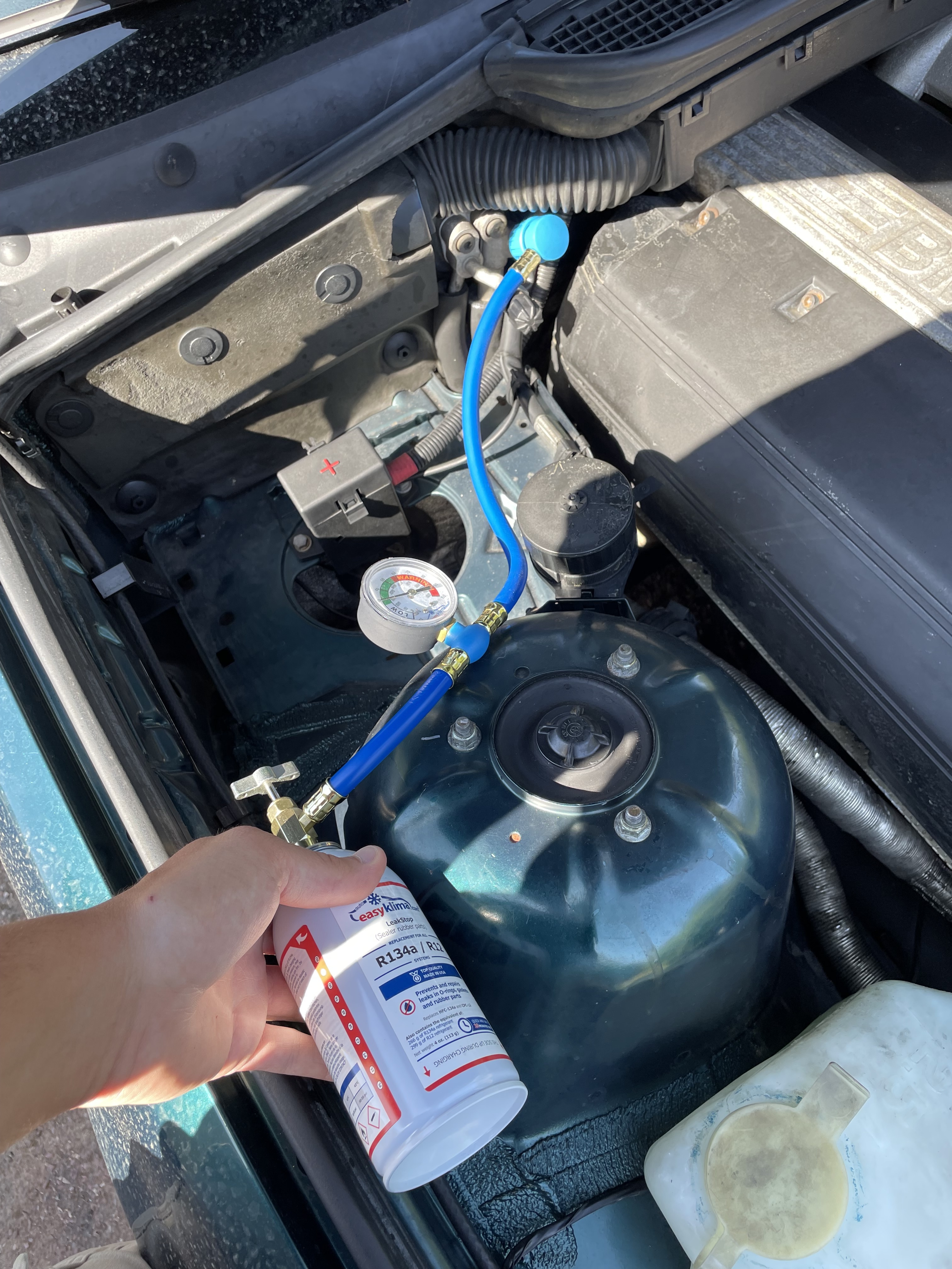

J’y ai aussi changé son condenseur de clim, puis remis du gaz dans le circuit
Et après test, la clim marche enfin !!! :love:

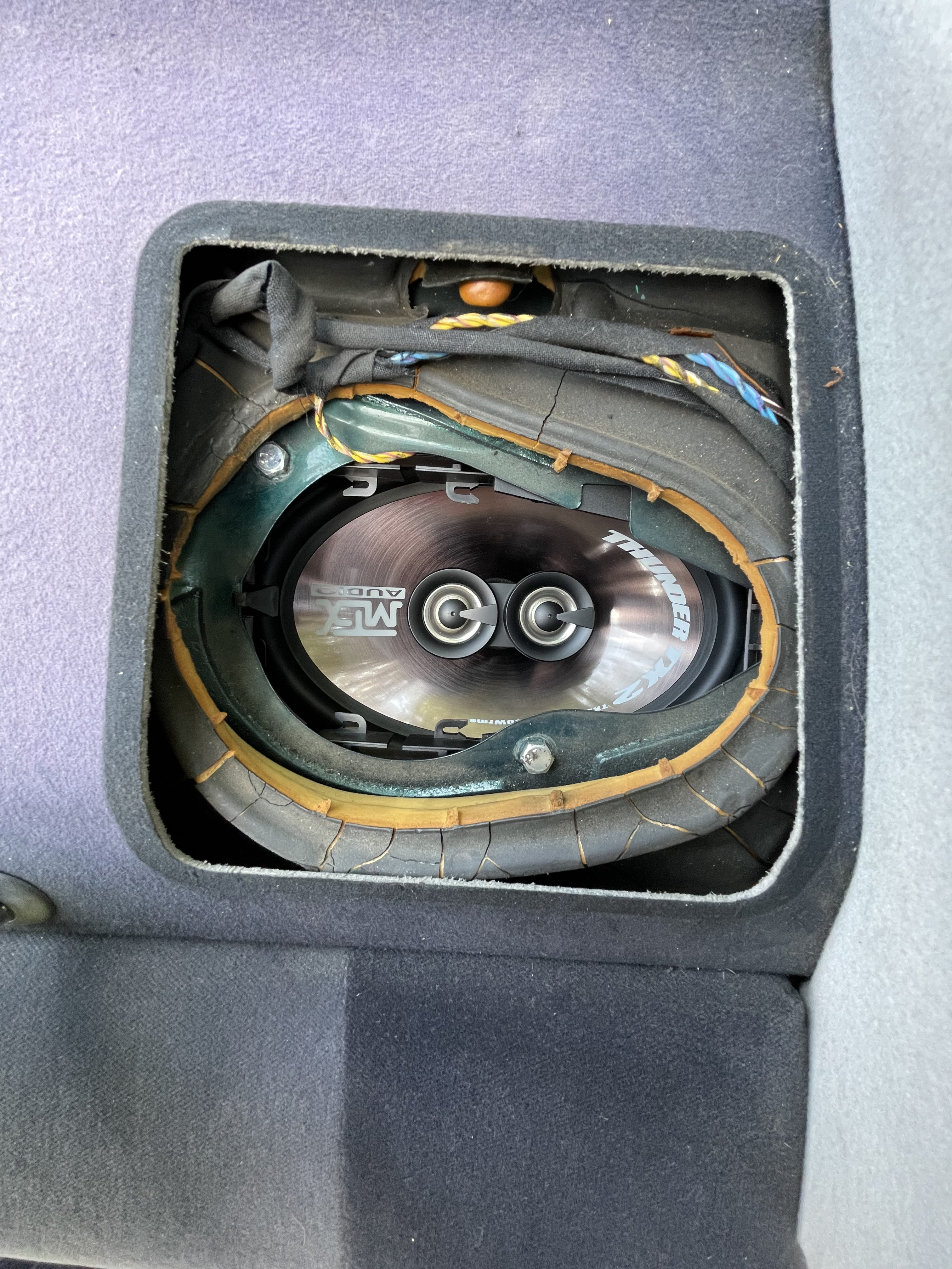

Et ensuite, je me suis attaqué au système audio
Et il y avait bien besoin :eek:
Don à la place de ces petits caissons avec des HP Nokia en 13, j’ai mis des MTX en 15x23, monté avec des entretoise qui permettent de les monter plug and play dans la plage arrière
Voilà le rendu une fois monté, et avec la grille par dessus c’est invisible !
A l’avant, j’ai viré les 2 médium en 13 qui avait cramé, pour y mettre des Pioneer à 30 balles, mais qui font étonnamment un boulot excellent :beuh:
Je peux pousser l’autoradio à fond, ça watte à mort, mais ça ne sature même pas :beuh:

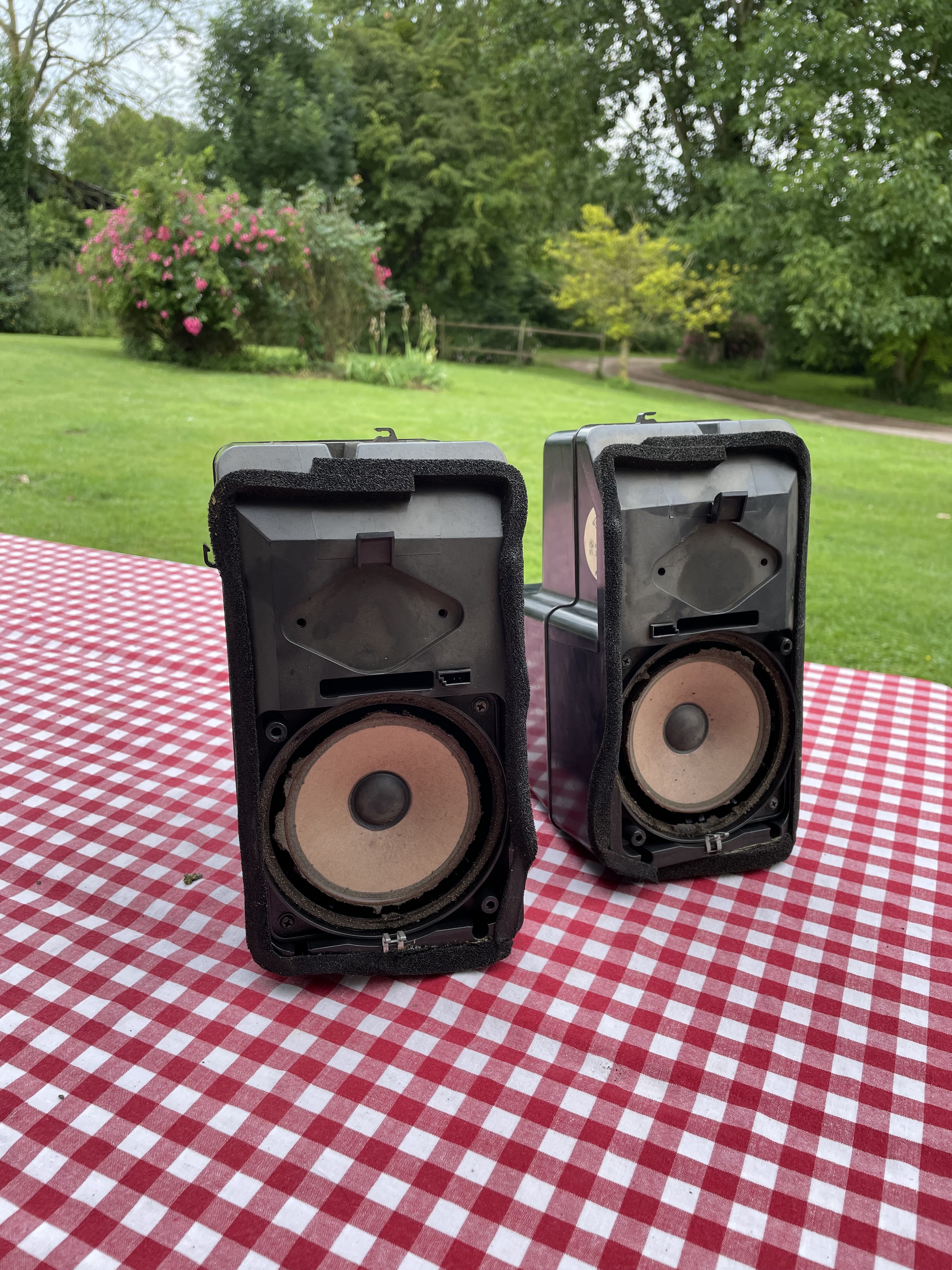

Puis étant donné que les petits tweeter Nokia présent dans les portes font du bon boulot, je les ai laissés en place
Et pour alimenter tout ce petit monde, j’ai repris l’autoradio pionnier 4x50 w que j’avais mis dans la bx, après quelques petits réglages, j’ai obtenu un son vraiment excellent ! :mrgreen:
