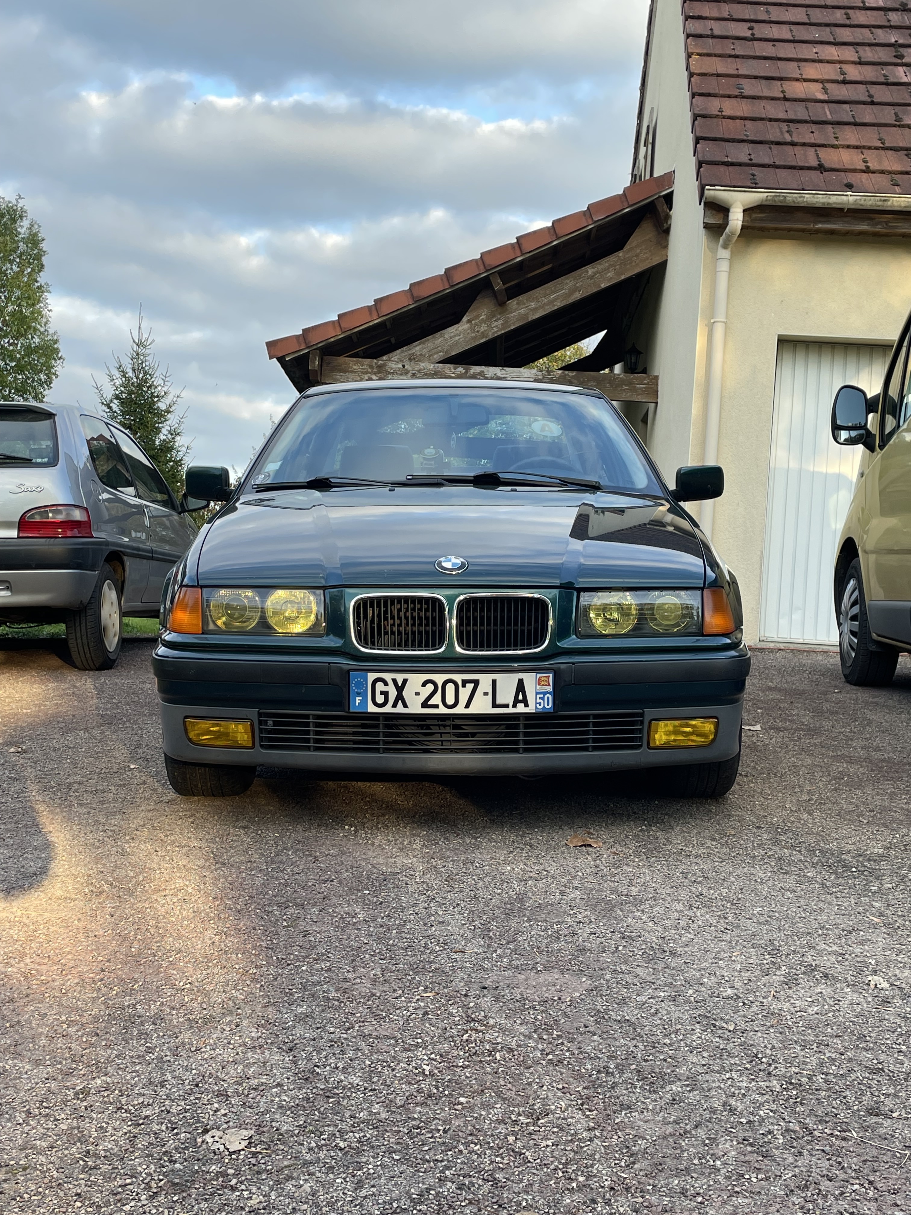

Petite modification esthétique pour la BM, les feux jaunes !
Je sais pas ce que vous en pensez, mais perso, je trouve que ça lui fait une bonne gueule :rs:
Messages : 2941
Peccab, parce que les antibrouillards jaunes avec des phares blancs, c'est moche.
Messages : 23937
tres bien, mais de memoire çà eclaire super mal en jaune :mad:
Messages : 2941
C'est le problème en effet, sur la XM je vois même pas le pare-chocs alors que c'est tout ce qui est éclairé. :ddr:
