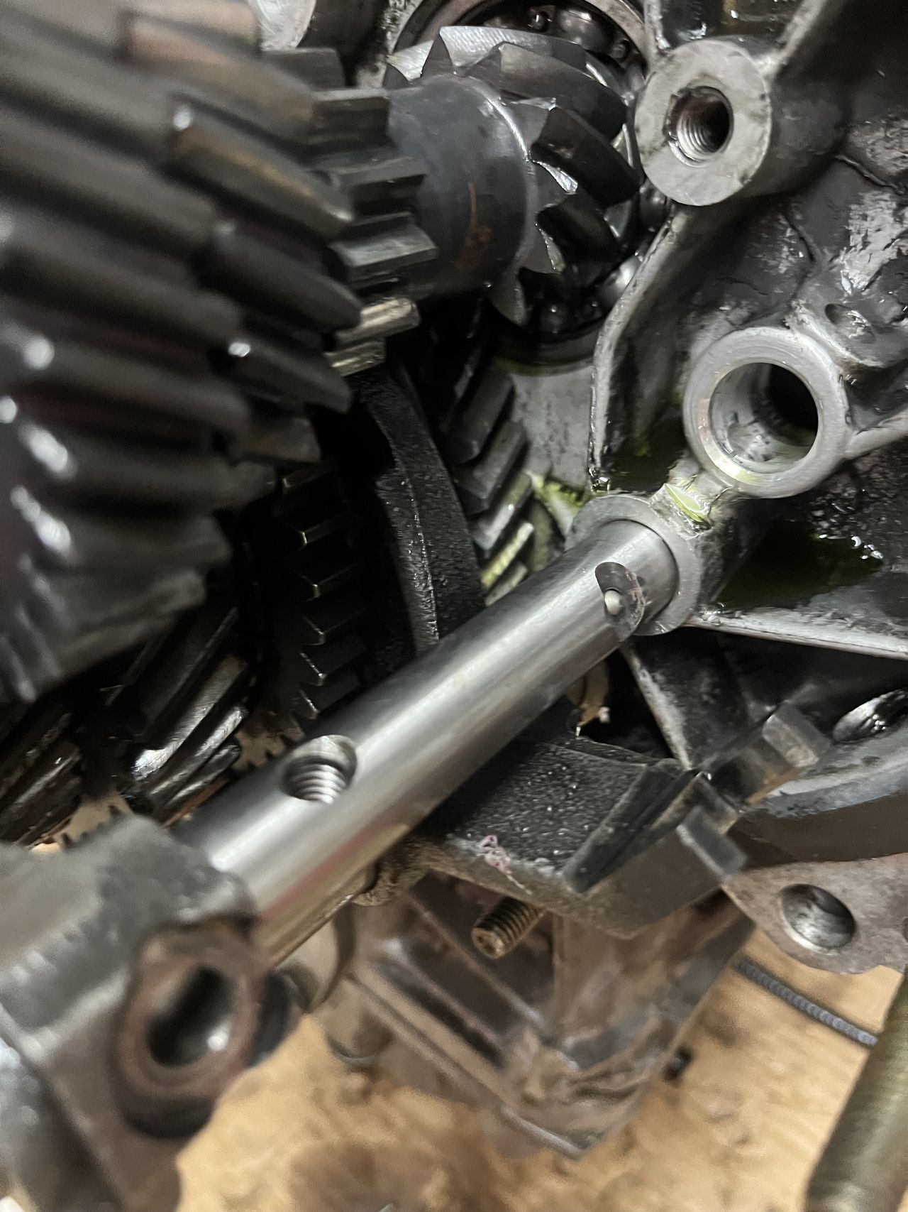

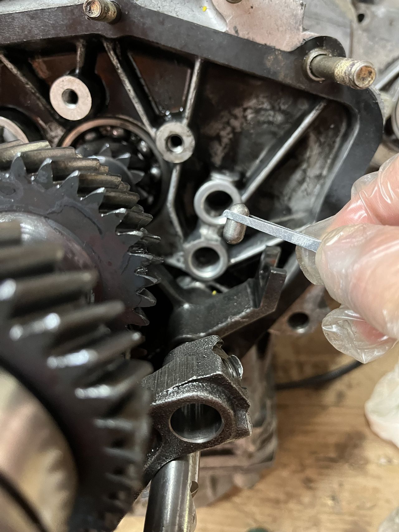

bon, j'ai tout remonté y a plus qu'a refermer, mais je dois recevoir les joints :mad: pas d'autre alternative que basis helas.

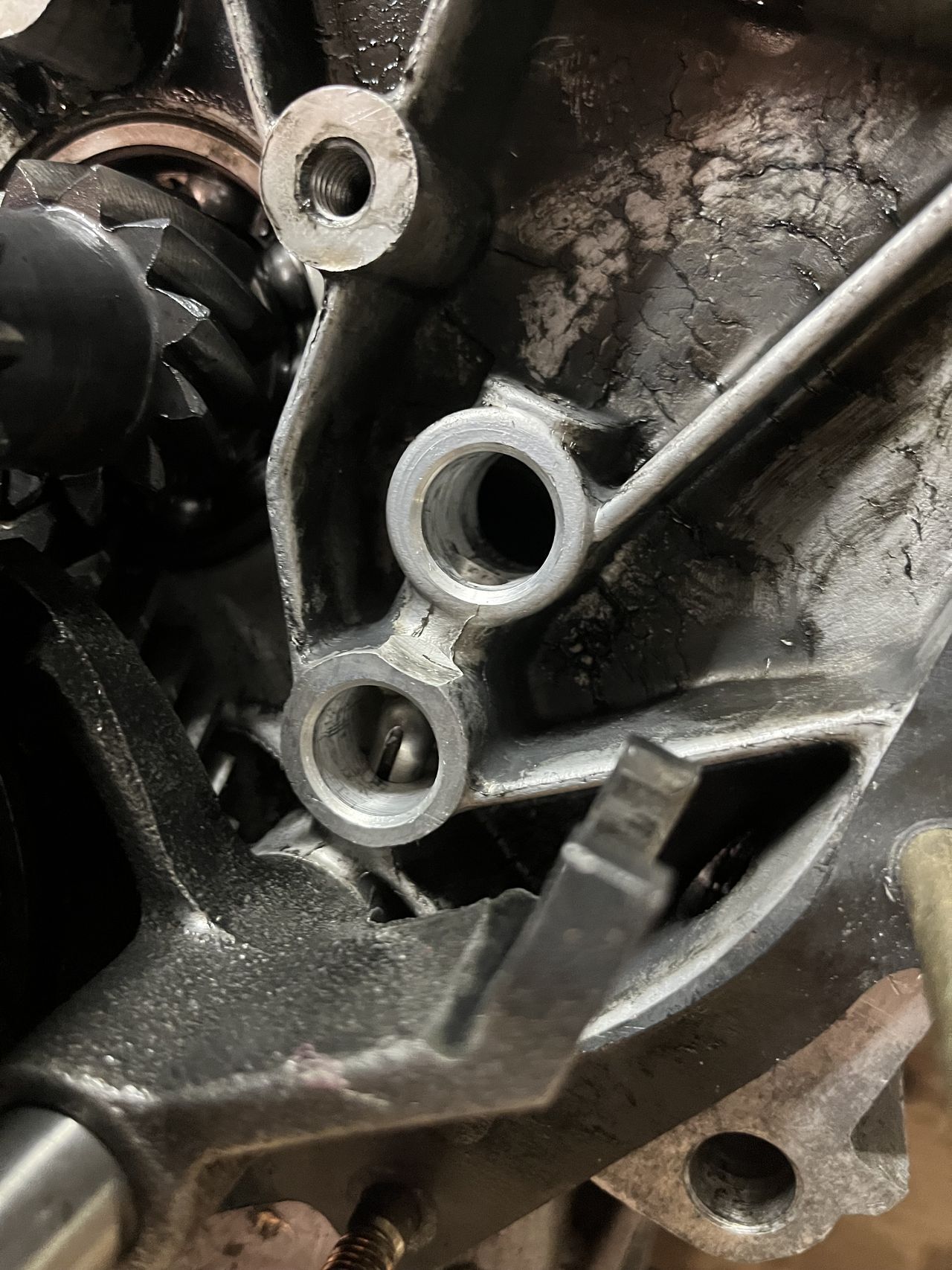

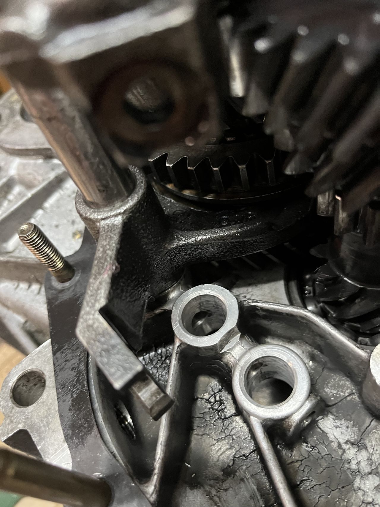

Donc voici les trous des axes de commande de BV. c'est là dedans qu'il faut faire passer ces maudits bonhommes :mad:
Que voici. technique de la pince fine pour maquettes, et j'ai bouché le fond pour pas que çà passe dans la boite cette fois :ddr:
En place :rs:
il y a un autre bonhomme plus petit dans le second axe, donc faut pas le faire tomber :peur:

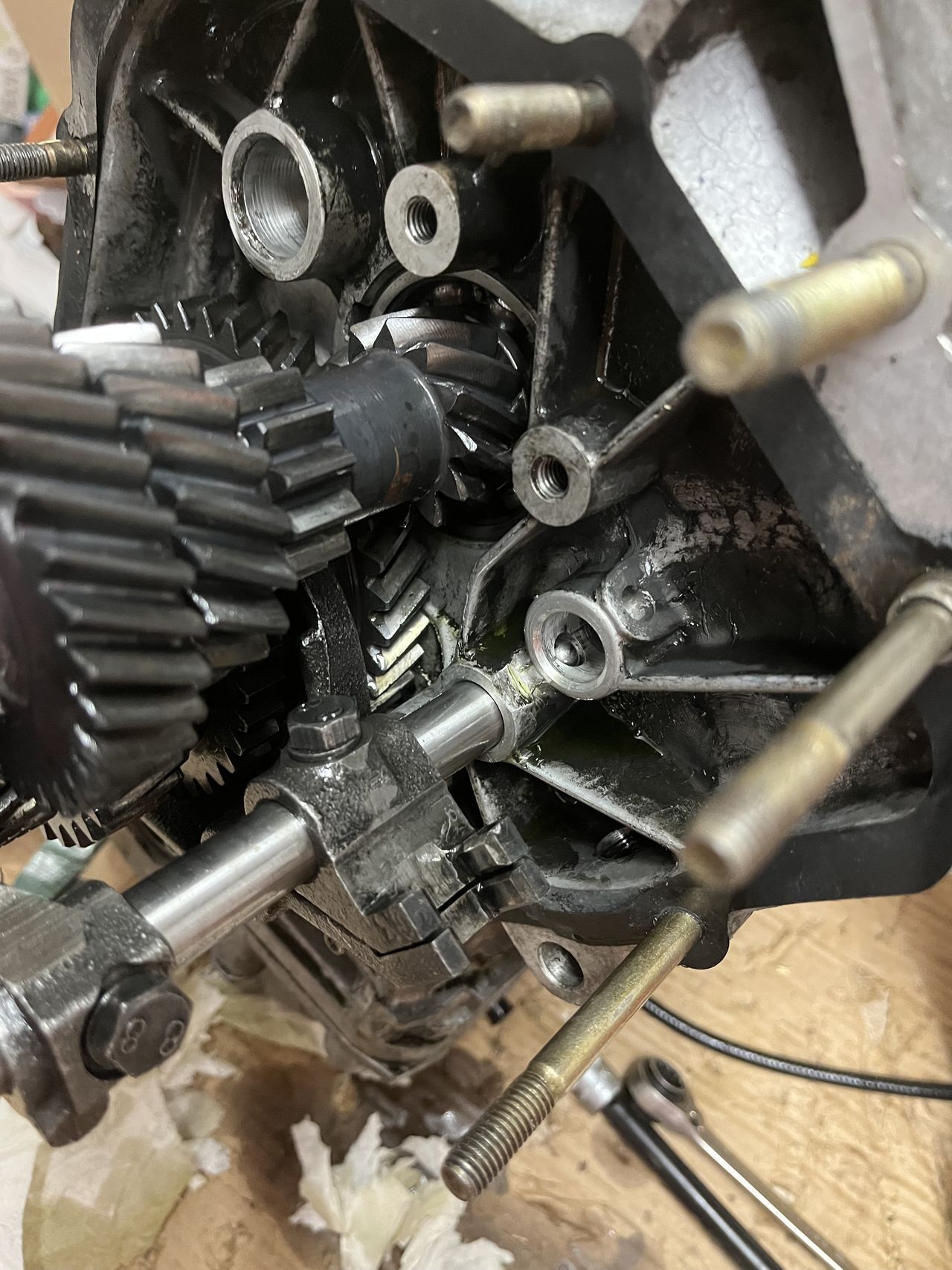

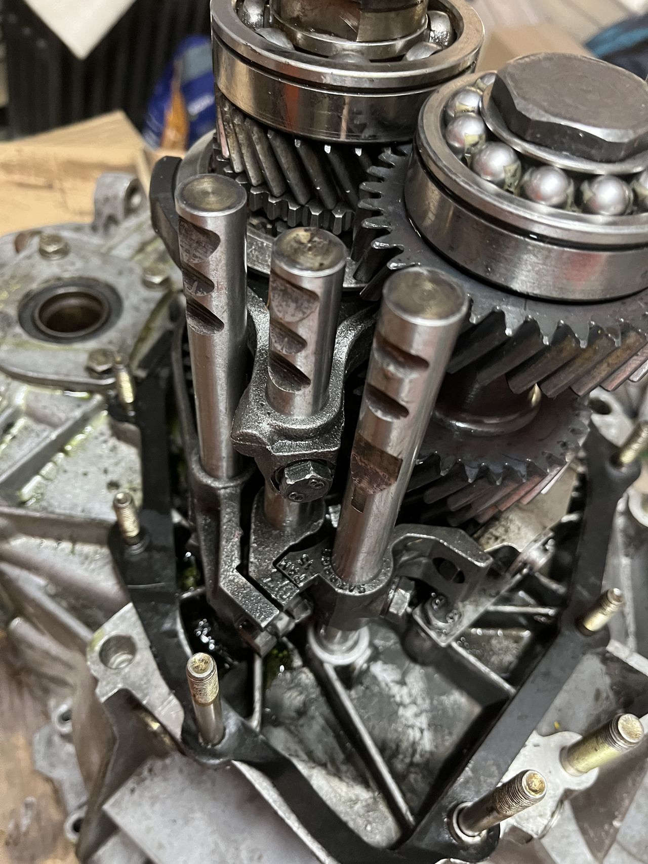

2e axe en place, l'ordre de positionnement et d'orientation des axes et renvois est TRES important, j'en ai fait les frais :ddr: on peut voir le troisieme et dernier bonhomme en place.
ET voilà fini, avec l'axe et la fourchette de renvoi de marche arriere, pas evident à poser le basculeur est pénible a mettre il faut trouver la technique
Donc là il faut refermer le capot, et mettre le couvercle, il faudra poser les circlips et le verrouillage de l'axe de marche arrière, puis enfin la commande de boite elle meme.
