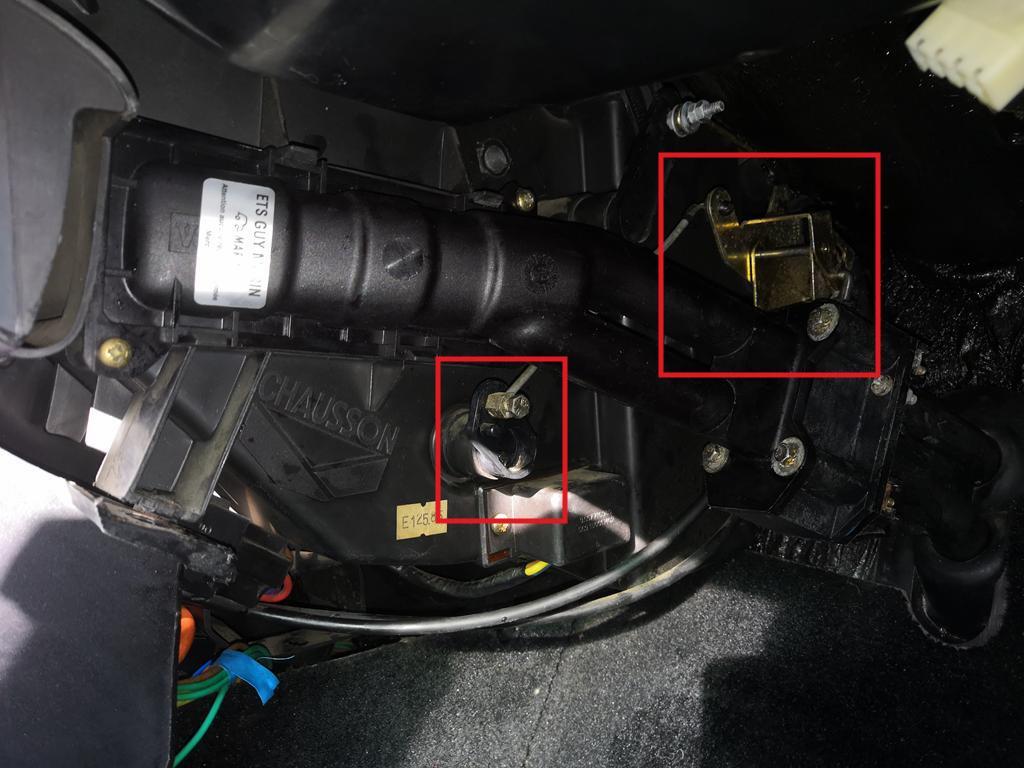

On profite du week-end pour préparer le chantier qui arrive semaine prochaine.
C'est vraiment la tringlerie qui est çà remplacer. Il faut donc vraiment sortir le bloc car tous les axes sont sertis dans le plastique.
Messages : 1438
Je ne saisis pas bien le problème. Concernant ton chauffage, l'ensemble des éléments sont accessible après avoir déposé les boîties du côté passager.
Messages : 2980
C'est grippé?
