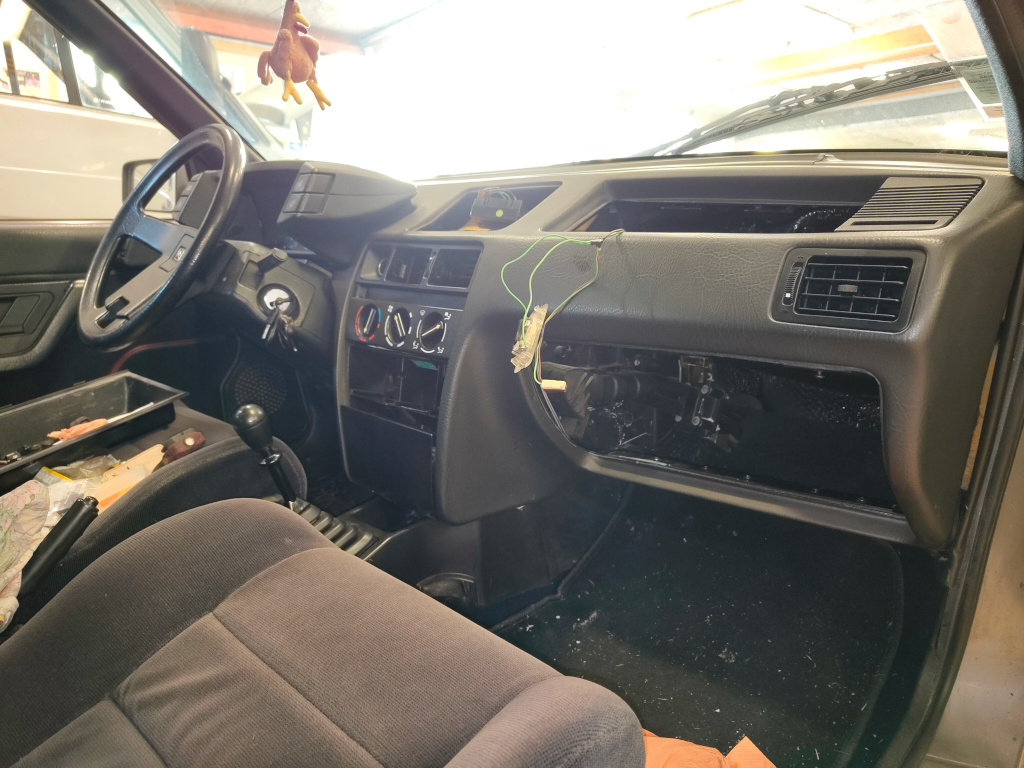

Travaux productifs à l"Atelier ces derniers jours.

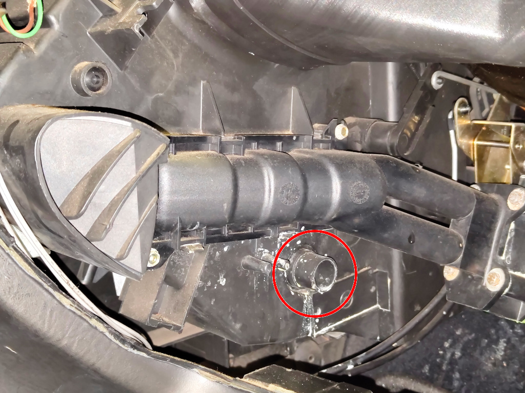

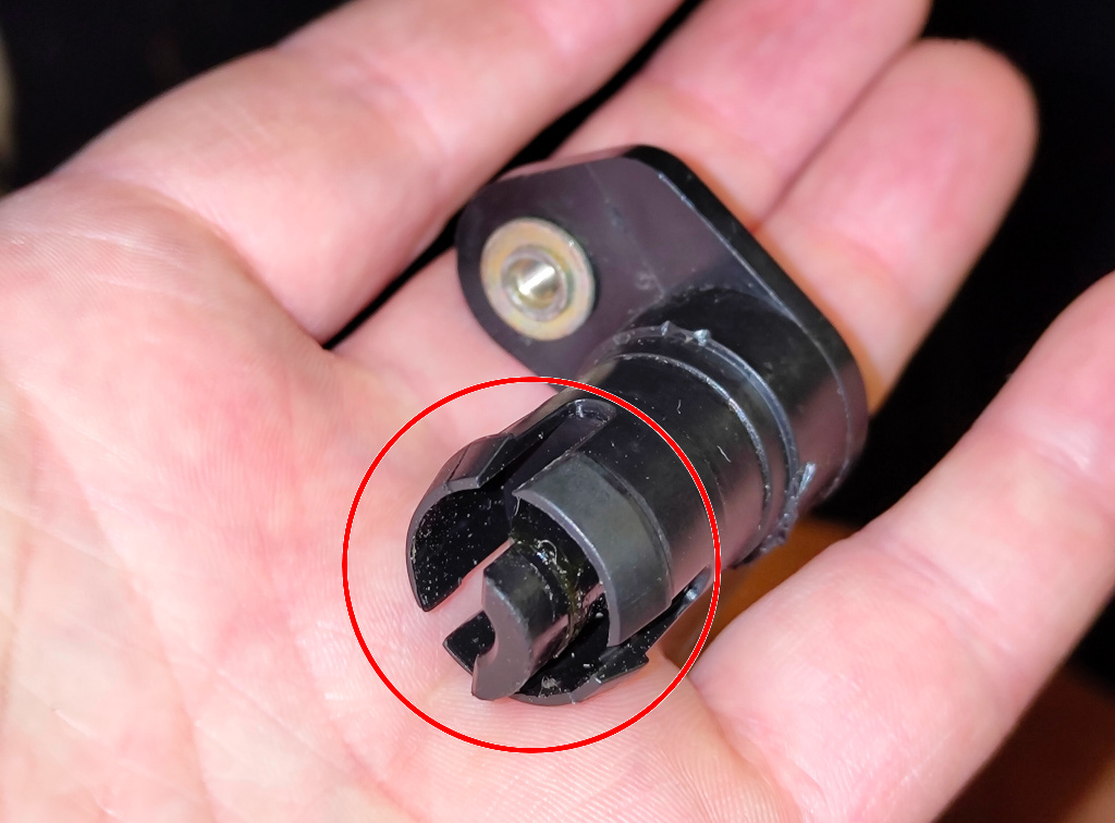

Normalement j'y étais pour mes problèmes de commandes de chauffages qui n'avaient plus d'effet. On a vite abandonné les travaux suite à la découverte de la cause principale! l'axe de commande de volet du bloc de chauffage et qui est relié à la vanne de chauffage est pété:
Déjà on démonte tout pour avoir les accès:
La fameuse commande de volet. C'est un plastique clipé dans le bloc de chauffage. Derrière ce trou on voit le volet tombé au fond du bloc et qui fait chier tout le monde...:
Et en détail la casse:
Je dois récupérer un bloc complet, séance de remplacement prévue fin juin !

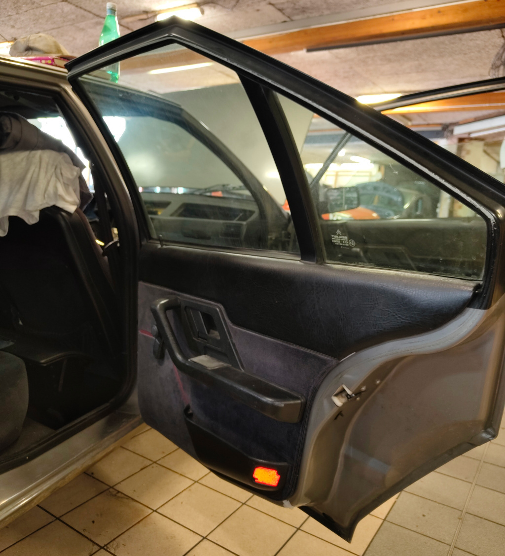

Déjà la vitre côté passager, elle est faiblarde. Idem côté conducteur avec un soupçon de faux contact sur l'interrupteur de boîtier séquentiel, terminer de réparer la centralisation de la porte arrière droite (moteur de centralisation HS qui ne fonctionne que dans un sens), et si possible uniformiser toutes les serrures de cette voiture statutaire de prestige ! :sol:
Le chantier était déjà en plan depuis la dernière fois (15/02/2026). J'ai récupéré le moteur de centralisation de la portière arrière conducteur que j'avais remplacée suite à l'écrasement de celle d'origine sur un pilier du parking souterrain. Si ce n'est pas le bon côté de montage, en fait un retournement du moteur permet de le monter quand même et ça fonctionne !

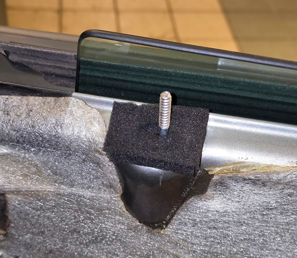

Pour l'amortisseur du loquet de fermeture j'aime bien mettre une cale découpée dans un bouchon de liège. Là j'en avais plus alors j'ai improvisé avec une mousse d'un filtre à habitacle qui traînait dans la poubelle de l'Atelier.
il suffit d'empiler quelques couches pour avoir la bonne épaisseur, et éviter les rossignols !
Ca: c'est fait ! :jap:

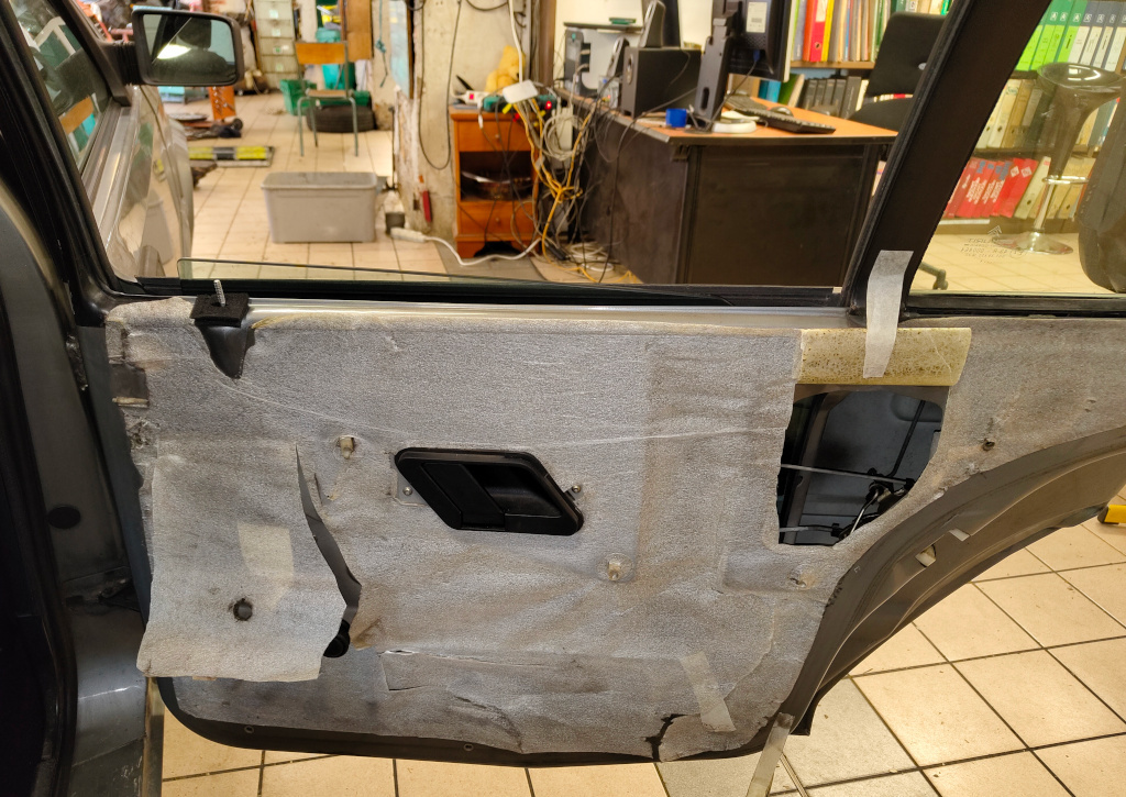

Ca ne se voit pas sur les photos mais j'avais aussi repris proprement l'isolant de porte. Celui posé est d'ailleurs peu plus épais (env 2mm) et si ça force un peu plus au remontage, ça cale davantage tout ce petit monde.

Déjà on redémonte tout le côté passager:
il faut penser à garder la garniture connectée pour tester les interrupteurs.
J'ai regraissé le mécanisme et les rails de la vitre électrique:
Après vérification y'a quand même un léger mieux. Mais franchement ce n'est plus de 1ère jeunesse. Je pense quand même que le moteur fait son âge.
Autre point aussi, le lèche-vitre intérieur se retourne quand la vitre descend, ce qui la ralentie. Je vais voir peut être pour remettre un peu de talc sur le joint afin qu'il ne se fasse pas entraîner...

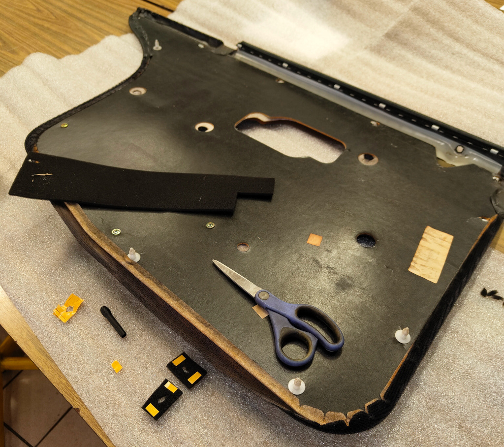

Ensuite remplacement de la serrure (déjà celle d'origine ne marchait plus). Donc une fois l'agrafe retirée ça se démonte tout seul. Le clip en plastique sur la tige de commande est juste un peu casse pied à retirer car il faut éviter les coups d'outils sur la tôle extérieure et sa belle peinture neuve :ddr:
Le kit que j'ai doit être pour les dernières BX, je dispose de clé en croix:
Ensuite atelier découpe pour refaire la garniture de porte. On en profite aussi pour remplacer la mousse biodégradable enroulée autour des prises afin d'éviter les vibrations et rossignol dans la portière...
