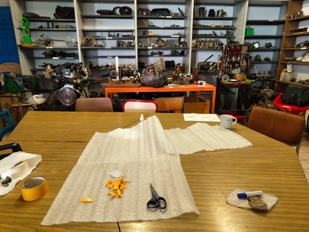

Pour l'amortisseur du loquet de fermeture j'aime bien mettre une cale découpée dans un bouchon de liège. Là j'en avais plus alors j'ai improvisé avec une mousse d'un filtre à habitacle qui traînait dans la poubelle de l'Atelier.
il suffit d'empiler quelques couches pour avoir la bonne épaisseur, et éviter les rossignols !
Ca: c'est fait !

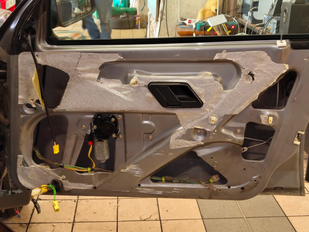

Ca ne se voit pas sur les photos mais j'avais aussi repris proprement l'isolant de porte. Celui posé est d'ailleurs peu plus épais (env 2mm) et si ça force un peu plus au remontage, ça cale davantage tout ce petit monde.

Et j'aime bien avoir une voiture propre. C'était quand même ma voiture quotidienne avant que je bascule sur l'AX. Donc j'essaie de rester soigneux.
D'ailleurs comme dit Harlock sur la tout doux liste qu'on remet toujours à plus tard: j'avais l'uniformisation des serrures de cette voiture. J'ai en stock un jeu complet de neiman + verrou pour BX qui va finir par servir.

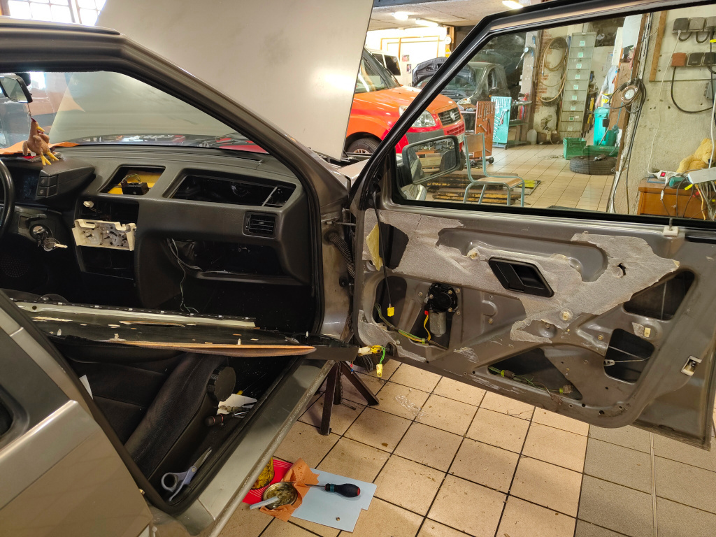

De plus, côté passager avant, la vitre électrique est un peu fatiguée. J'avais l'impression qu'elle emmenait avec elle la garniture de porte. Et côté conducteur, une suspicion de faux contact sur les interrupteurs de vitre électrique. Donc on démonte tout ça pour vérification !!!
Déjà on redémonte tout le côté passager:

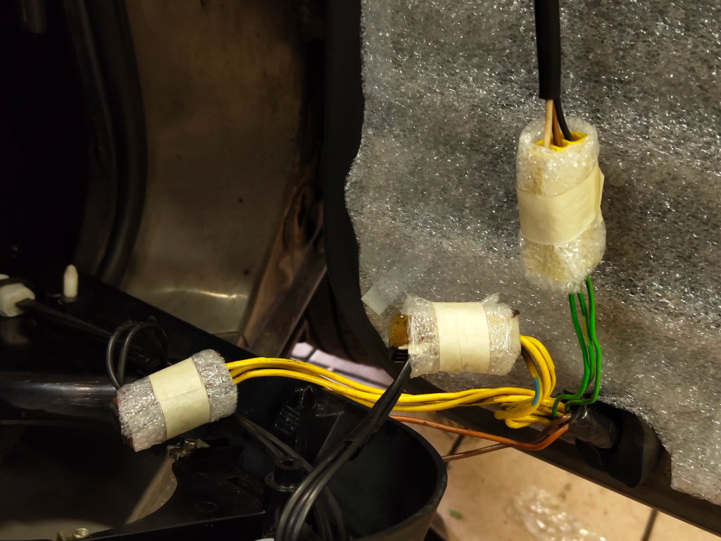

il faut penser à garder la garniture connectée pour tester les interrupteurs.
J'ai regraissé le mécanisme et les rails de la vitre électrique:
Après vérification y'a quand même un léger mieux. Mais franchement ce n'est plus de 1ère jeunesse. Je pense quand même que le moteur fait son âge.
Autre point aussi, le lèche-vitre intérieur se retourne quand la vitre descend, ce qui la ralentie. Je vais voir peut être pour remettre un peu de talc sur le joint afin qu'il ne se fasse pas entraîner...

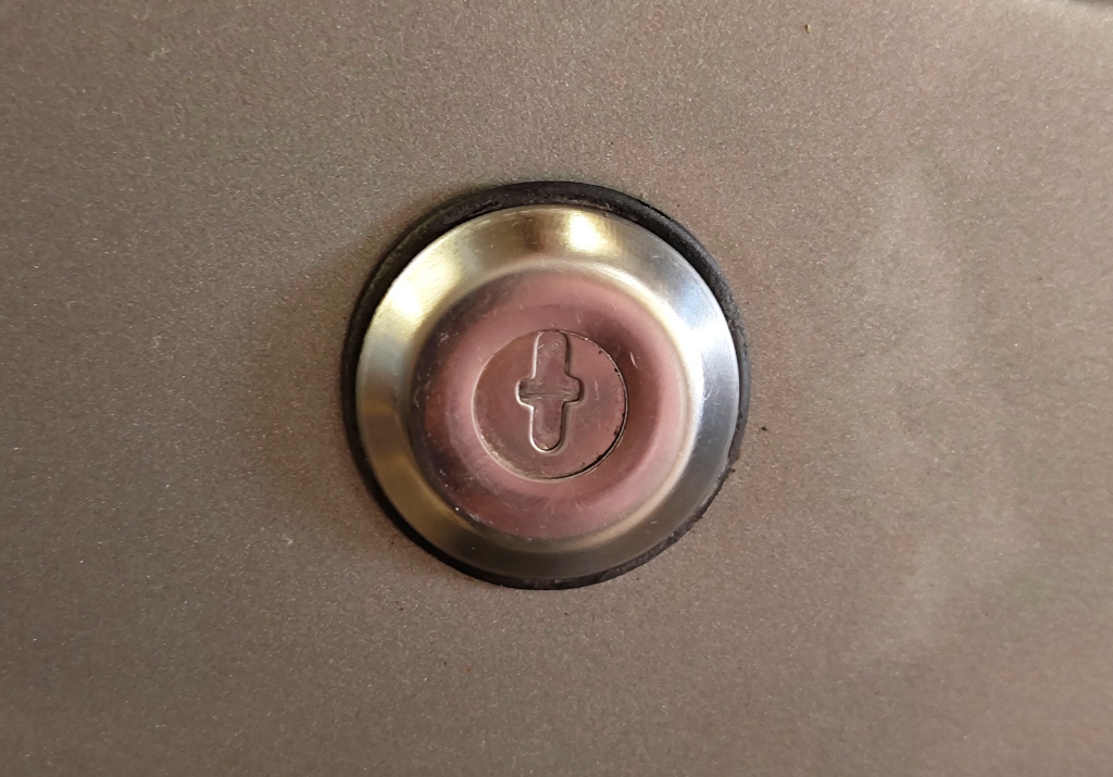

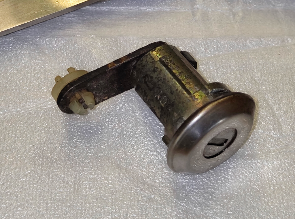

Ensuite remplacement de la serrure (déjà celle d'origine ne marchait plus). Donc une fois l'agrafe retirée ça se démonte tout seul. Le clip en plastique sur la tige de commande est juste un peu casse pied à retirer car il faut éviter les coups d'outils sur la tôle extérieure et sa belle peinture neuve
Le kit que j'ai doit être pour les dernières BX, je dispose de clé en croix:

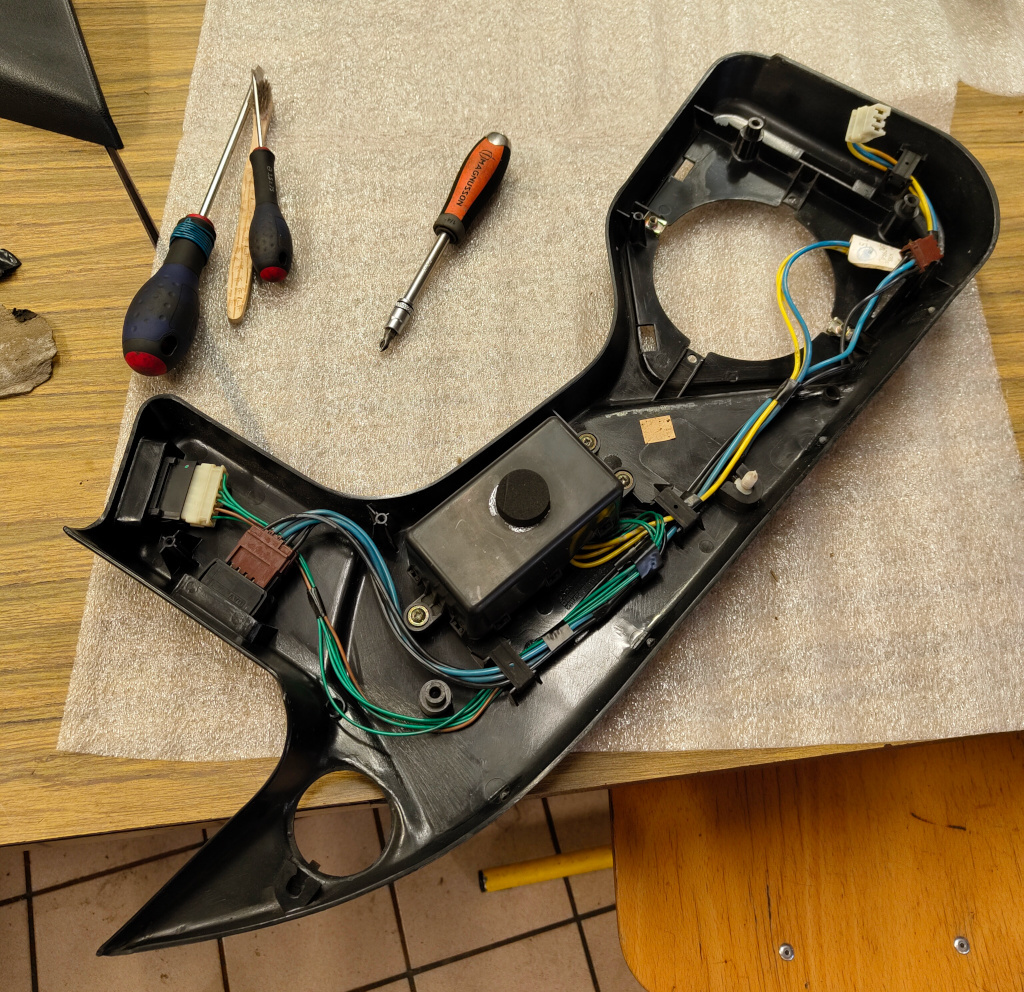

Ensuite atelier découpe pour refaire la garniture de porte. On en profite aussi pour remplacer la mousse biodégradable enroulée autour des prises afin d'éviter les vibrations et rossignol dans la portière...
Même punition de l'autre côté. Mais là la vitre électrique fonctionne bien, j'avais en plus remplacé le pantographe il y a quelques temps car elle ne montait plus droite: l'axe de rotation était ovalisé avec l'usure...
La connectique a donc été déposée, un coup de brosse et de nettoyant contact et RAS: on remonte.
Je n'ai pas eu l'impression de retrouver les tic tic tic à peine perceptible. De toute façon ça n'a pas fait de mal. Serrure changée également sur cette portière.

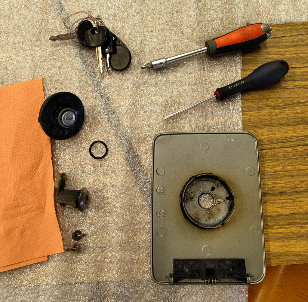

Ajoutez à ça le remplacement de la serrure de la trappe à essence comme expliqué dans le sujet dédié, me voilà de nouveau avec une voiture dont les ouvrants s'ouvrent avec la même clé. Il ne me restera plus que le neiman et la boîte à gant pour être raccord. Un confort toujours appréciable !
