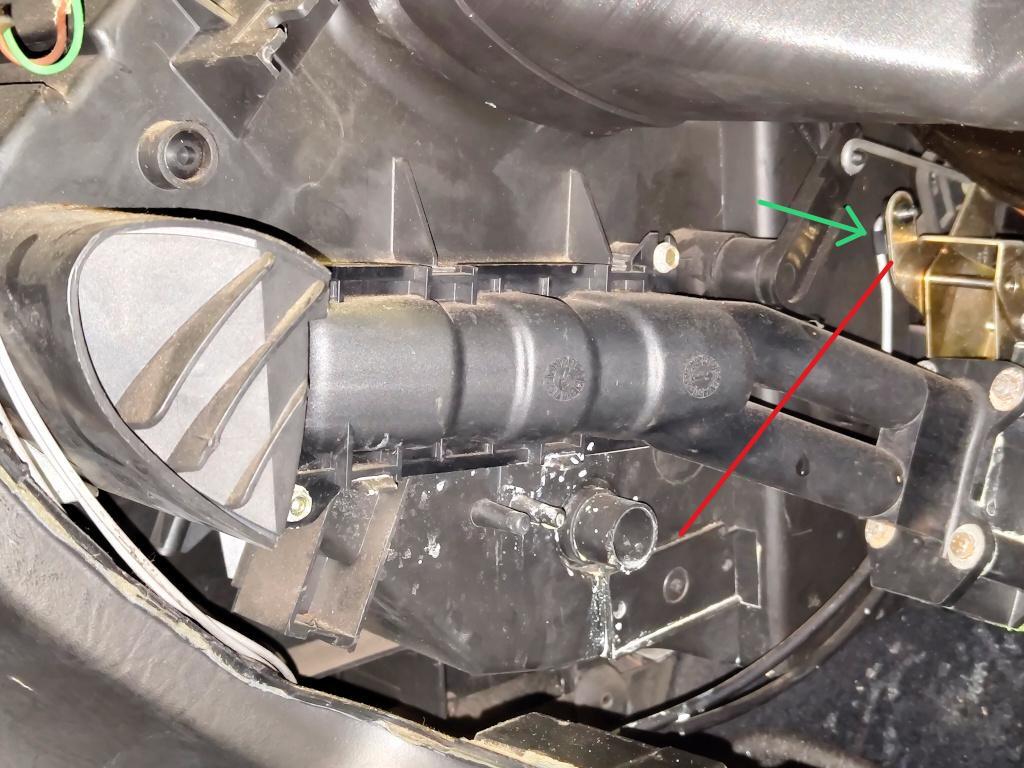

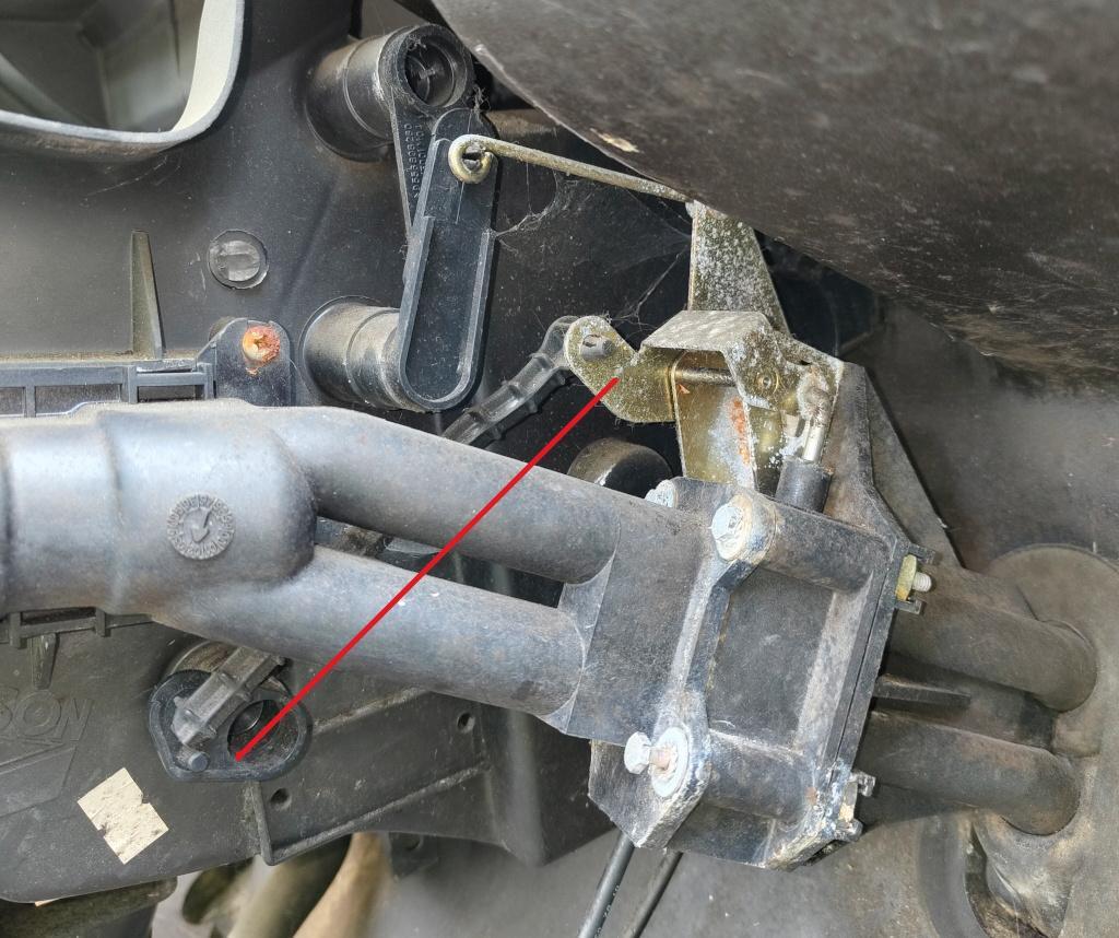

Travaux productifs à l"Atelier ces derniers jours.
Normalement j'y étais pour mes problèmes de commandes de chauffages qui n'avaient plus d'effet. On a vite abandonné les travaux suite à la découverte de la cause principale! l'axe de commande de volet du bloc de chauffage et qui est relié à la vanne de chauffage est pété:
Déjà on démonte tout pour avoir les accès:
La fameuse commande de volet. C'est un plastique clipé dans le bloc de chauffage. Derrière ce trou on voit le volet tombé au fond du bloc et qui fait chier tout le monde...:
Et en détail la casse:
Je dois récupérer un bloc complet, séance de remplacement prévue fin juin !

Ce samedi, séance de dépouillage sur feu ma BX19 TRD pour récupérer le bloc de chauffage.
On remarquera que par rapport à ma Millérougne de 1991, le bloc de la TRD de 1988 a une commande en plastique alors que sur la Millésime elle a été remplacée par une tige métallique.] Je pense que cette dernière solution apporte en solidité.
BX 19 TRD (1988)
Millésime (1991)
En plus d'avoir la pièce qu'il faut, j'ai appris aussi comment la démonter, ce qui me fera gagner du temps lors du RDV à l'Atelier fin juin pour la dépose - repose.
BX 19 TRD (1988)
Millésime (1991)
