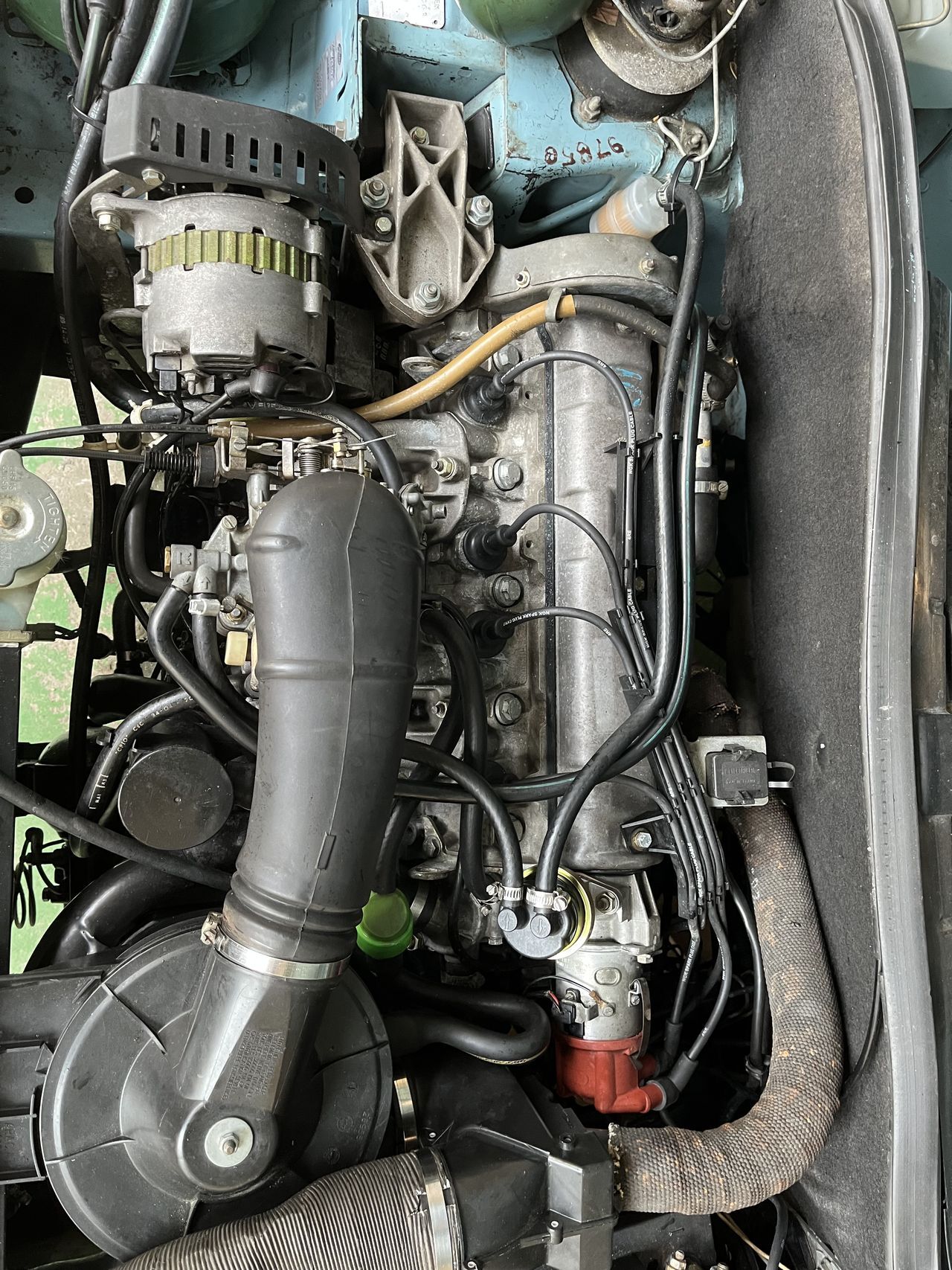

enfin en exagerant les watts dans les petits tournants, je retrouve l'effet de coupure, comme si l'essence n'arrivait plus :mad:
j'ai un doute sur la pompe à essence qui fuyait un peu coté membrane, j'avais resserré mais je suis tombé sur une Sofabex sertie pas cher j'ai posé :ouin:

Bon, j'ai feraillé cette BX :mad:
J'avais donc une odeur d'essence, et en sortie de virage velu elle avait un très gros trou, clairement coupure d'essence
J'ai commandé une pompe Sofabex NEUVE d'epoque :mad: pas CHERE heureusement car je doutais de l'autre qui a fuit à un moment de sa membrane :mad: et j'ai changé les durites d'alimentation que j'avais changé par des trucs de merde amazon, par du Gates
Résultat çà refonctionne sans accoups en wattant :colere: et l'odeur d'essence a disparu :love:
Et j'en ai profité pour changer une durite de depression (celle du collecteur) qui etait morte, et la durite de rechauffement de l'embase carbu qui etait craquelée :mad:
L'autre durite s'est mise a fuir du coup (celle du radiateur vers l'embase) au niveau du collier j'ai du lui couper le bout pour reemancher, çà fonctionne.

Ça ne m'étonne pas pour la pompe à essence, c'est pas pour rien que Citroën a très vite changé le modèle à membrane changeable et tête vissée métallique par la Sofabex avec tête en plastique sertie. :ddr: D'autant plus que certaines rougnes ont pris FEU ! :mad:

Vu où est placée la pompe à essence, ça devait pas avoir de mal à couler sur l'échappement lol

J’avais un meilleur a priori pour la pompe à membrane comme quoi …
Elle va finir par être fiable :ddr: 1750 kms aujourd’hui depuis la remise en route définitive il serait temps :ddr:
