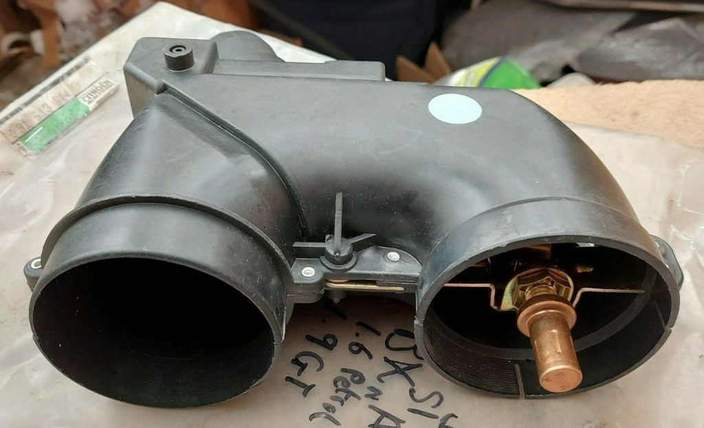

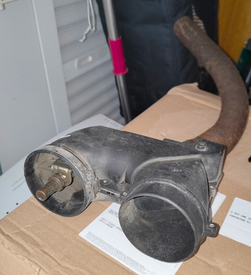

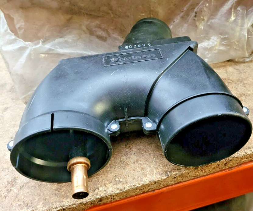

Bon j'ai testé, le pointeau n'est pas bloqué mais pas puissant. Je dois dire que c'est plus le mécanisme du boîtier qui m'interroge. Sur la GS/A la capsule thermo-dilatable bouge directement le clapet, sur la BX c'est relié à un renvoie + ressort, avec des axes de rotation partout. Inutile de vous dire qu'entre la corrosion, la crasse, la potentiel déformation des plastiques, ça ajoute plein de freins à la liberté de mouvement du mécanisme.
Trop de contraintes pour une si petite capsule, la pauvre...
Dans la catégorie je fouine, j'ai remarqué que le modèle récupéré à la casse ne correspond pas directement à celui déniché sur Ebay par Demes. D'ailleurs on retrouve aussi la version récupérée à la casse :ddr:
En fait il y a la référence initiale: 91.519.615 suivi des références RMP 91.513.814 puis DEO 195 653 159 pour les évolutions.
L'originale:
On remarque la position de la capsule différente de l'évolution positionnée au centre:
Un truc efficace serait de tout désertir, nettoyer, graisser, remonter, vérifier les contraintes, et roulez jeunesse.
