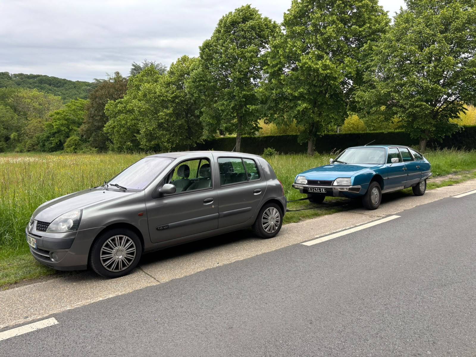

Hier j'ai voulu me balader avec.
Elle demarre bien, je pars. au bout de 1 km j'ai des petouilles à l'allumage un peu comme la BX quand l'allumeur s'est mis a deconner. mais rien de grave.
soudain à 3 km grosse explosion dans le pot, et soudain le moteur se met a claquer de plus en plus fort, je sens que c'est l'enfer je m'arrete en catastrophe mais sur un endroit securisé.
le moteur ne se lance plus au demarreur on sent que çà force. je regarde capot ouvert et ne voit rien, je tente de faire tourner le demarreur apres un gros moment ou çà bloque çà repart. mais en redemarrant au neiman avec allumage/essence çà claque mechament
J'ai réussi a trouver un voisin qui a bien voulu m'aider. j'arrive à demarrer la cx et lui faire faire demi tour tres dificillement car elle etait le nez devant un mur et la fais tourner au ralenti pour la monter, elle s'arrete alors definitivement.
vu le bruit du moteur, et le fait que de l'huile est remonté dans le carbu je sens le pire pour le haut moteur (en bas a l'endoscope on voit rien de spécial sur les pistons, c'est en bon etant)
J'ai plus trop envie là, au mieux c'est une culasse à refaire. j'ai un doute sur l'allumeur aussi (neuf pour rappel, NOS). la voiture est devant la maison mais nez vers le garage donc c'est tres compliqué de faire quo que ce soit avec, et evidemment comme c'est une grosse baleine hydraulique elle est en position basse....
bref c'est l'enfer, cette voiture me fait chier depuis que je l'ai et c'est de pire en pire
J'ai reflechi cette nuit j'ai tres envie de la bazarder en l'etat sur leboncoin, y a un moment faut savoir s'arreter.
merci a nordahl pour l'assistance surtout pour les astuces afin de la remorquer sans l'abimer plus en l'etat.
